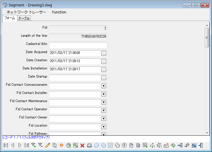

形式
インダストリ モデル図面を使用する際、個々のフィーチャの属性データを編集する形式を使用することもできます。
フォームには、1 つの機能の属性情報が表示されます。

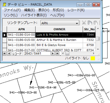

データ ビュー
データ ビューを使用すると、図面オブジェクトにリンクされた外部データベース レコードのソートとフィルタを行うことができます。さらに、編集モードでテーブルを開くと、データベース テーブルのデータが編集できます。
データ ビューには図面にリンクされた外部データが表示されます。
