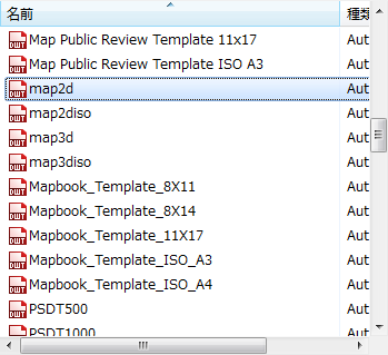

  4. [テンプレートを選択]ダイアログ ボックスから、map2d.dwt を選択し、[開く]をクリックします。
    map2d.dwt を選択します。
    このファイルは、AutoCAD Map 3D で 2 次元マップを操作するために設定される AutoCAD テンプレートです。
