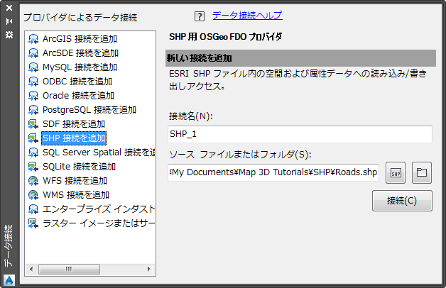

[表示マネージャ]を使用して、道路データが含まれているファイルを取り込みます。
画像の矢印ボタンをクリックすると、データを接続する方法が表示されます。具体的な手順はビデオの下に記載されています。 |
マップにデータを追加するには
の順にクリックします。 [データ接続]ウィンドウが表示されました。
フィーチャを追加するには、まず、そのソースに接続します。

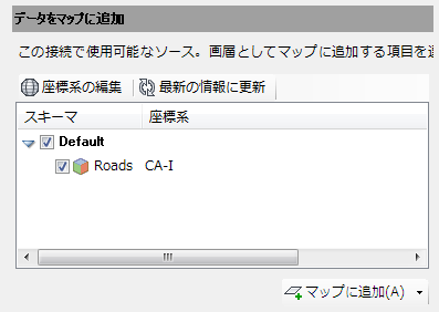

[マップに追加]をクリックして、マップにデータを表示します。
