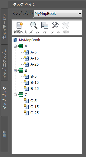

  3. [生成]をクリックしてマップ ブックを作成します。
    マップ ブックを生成すると、タイルは[タスク ペイン]にリストされ、各タイルについてレイアウト タブが1つ表示されます。
    それぞれの文字はタイルの行を表し、その行について番号付けされたタイルがその下にインデント表示されます。
    各マップ ブック タイルについてレイアウト タブが1つ作成されます。
