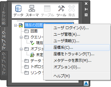

- [タスク ペイン]を[マップ エクスプローラ]に切り替えます。
- [現在の図面]エントリを右クリックし、[座標系]をクリックします。
- [CA-I]座標系を指定します。
