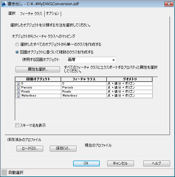

  1. [書き出し]ダイアログ ボックスの[フィーチャ クラス]タブで、[図面オブジェクトに基づいて複数のクラスを作成する]をクリックします。
  2. [使用する図面オブジェクト:]で、[画層]を選択します。
    ダイアログ ボックスの表が更新され、使用する画層名とフィーチャ クラス名が表示されます。
  3. 画層 0 のチェック ボックスをクリアします。

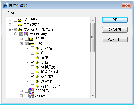

  4. [属性を選択]をクリックします。
    ここで指定する属性は、SDF ファイルのすべてのフィーチャ クラスに割り当てられます。したがって、すべてに該当する属性だけを選択してください。たとえば、線の太さなどを含む一般的なプロパティは選択できますが、各フィーチャ クラスに固有のオブジェクト データ プロパティは選択できません。
  5. [属性を選択]ダイアログ ボックスで、[オブジェクト プロパティ]項目、[AcDbEntity]項目、そして[一般]項目を展開します。
  6. 線の太さと線種のボックスを選択して、[OK]をクリックします。
    親項目を選択してプロパティのサブセットを選択します。
  7. [書き出し]ダイアログ ボックスのグリッド領域で、最初の画層 Parcels の[フィーチャ クラス]セルをクリックします。
    ボタンがグリッド セルの右側に表示されます。
  8. Parcels の[フィーチャ クラス]セルのをクリックします。

  11. [OK]を2回クリックして、[フィーチャ クラス]タブに戻ります。
  12. [Parcels]の[ジオメトリ]セルの中をクリックして、[ポリゴン]への入力を変更します。
