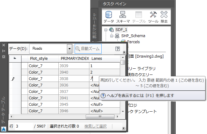

新しいプロパティにデータを設定するには
  1. [マップ エクスプローラ]の SDF 項目を、3つのフィーチャ クラスが表示されるまで展開します。[Roads]を選択して、[テーブル]をクリックします。
  2. [データ テーブル]で、右にスクロールして新しいプロパティを表示します。
  3. 道路の車線数を入力します。
    許可される範囲から外れた値を入力してフィールドの外部をクリックすると、警告が表示されます。
