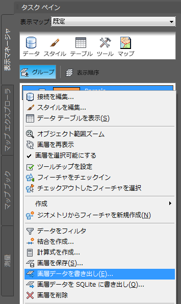

  1. [表示マネージャ]で[Parcels]画層を右クリックし、[画層データを書き出す]をクリックします。
    画層を新しい SDF ファイルに保存して、結合属性が編集に使用できるようにします。

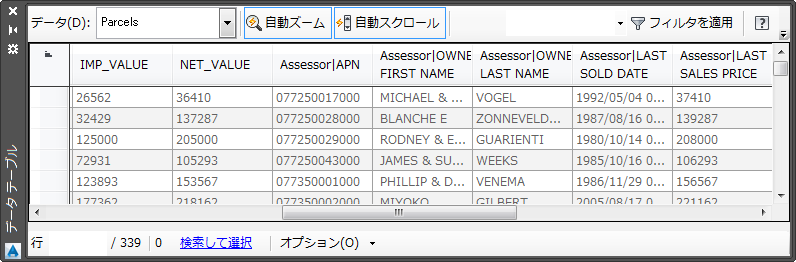

  6. [表示マネージャ]で、新しい SDF ファイルの Parcels 画層を選択し、[テーブル]をクリックします。
  7. [データ テーブル]で、右にスクロールします。
    これで、結合したプロパティは灰色で表示されなくなり、新しい SDF ファイルのネイティブ プロパティになります。
