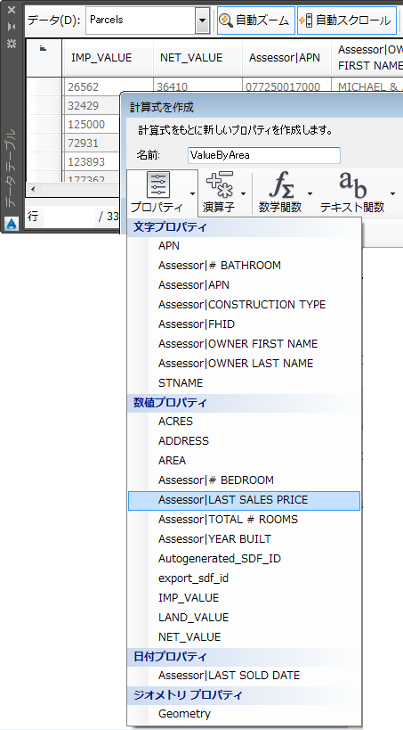

結合データを使用して計算済みのプロパティを作成するには
[計算式を作成]の順にクリックします。
このフィーチャ クラスのすべてのプロパティがプロパティ リストに表示されます。
[Area2D]の順にクリックします。 このオプションでは、ポリゴンの面積が計算されます。
すべての空間フィーチャには、面積または長さの計算に使用可能なジオメトリ プロパティが用意されています。
新しいフィールドを確認するには、[データ テーブル]で右にスクロールします。新しいフィールドは、計算したプロパティを示す灰色で表示され、編集することはできません。
