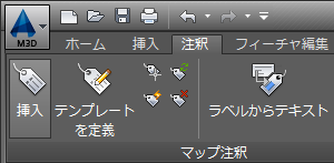

  2. [注釈][マップ注釈][挿入]をクリックします。
    [注釈]タブをクリックして、[マップ注釈]オプションを表示します。

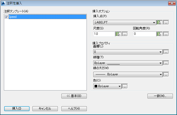

  3. [注釈を挿入]ダイアログ ボックスの[注釈テンプレート]で、[Speed]チェック ボックスをオンにします。
    図面で定義された他のすべての注釈テンプレートがここに一覧表示されます。
  4. [挿入]をクリックします。
    通りのオブジェクトに関連付けられているオブジェクト データに基づいて、青いテキストの速度制限値が各通りの横に追加されます。
