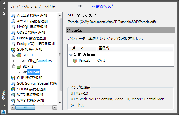

[データ接続]の順にクリックします。 [データをマップに追加]では、[Parcels]が選択されています。
このフィーチャ クラスの座標系が名前の横に表示されます。この情報が正しくない場合、[座標系の編集]をクリックして座標系を変更できます。
フィーチャの元の座標系を知っている場合のみ、表示された座標系を変更してください。マップに合わせて座標系を変更しないでください。AutoCAD Map 3D では、各フィーチャの座標系が現在のマップの座標系に自動的に変換されます。座標系を変更すると、変換が正しく行われない場合があります。
[データ接続]ウィンドウで、データ プロバイダに接続し、目的のフィーチャ クラスを選択します。
[マップに追加]をクリックすると、[Parcels]という画層が [表示マネージャ] 内のリストに表示されます。画層のスタイル設定、保存、表示/非表示の設定は、マップ内の他の画層とは無関係に行うことができます。
