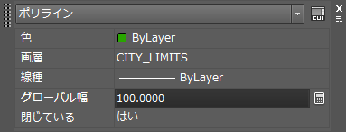

ポリラインの幅を変更するには
緑色のポリラインは市の境界を表しています。
[表示]タブの ZOOM[ズーム]コマンドを使用して、緑のポリラインが表示されるまで縮小ズームし、次に拡大ズームしてそれを選択します。
[クイック プロパティ]パネルが表示されていない場合は、図面内の任意の場所を右クリックして、[クイック プロパティ]を選択します。
[クイック プロパティ]ウィンドウの値を編集できます。
ポリラインが新しい幅で表示されます。
