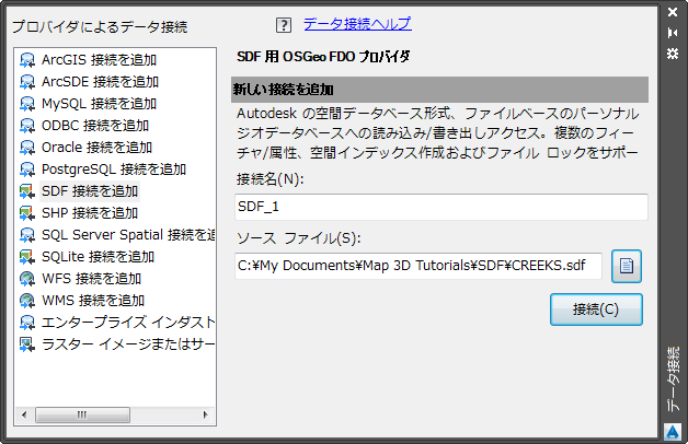

    • [プロバイダによるデータ接続][SDF 接続を追加]をクリックします。
    • [ソース ファイル]で、フィールドの横のファイル アイコンをクリックします。
    • 「演習1:オブジェクト クラスをSDFに書き出す」で作成したSDF ファイルまでナビゲートします。
    • ファイルを選択して[開く]をクリックします。
    • [接続]をクリックします。
      接続するファイルを指定します。

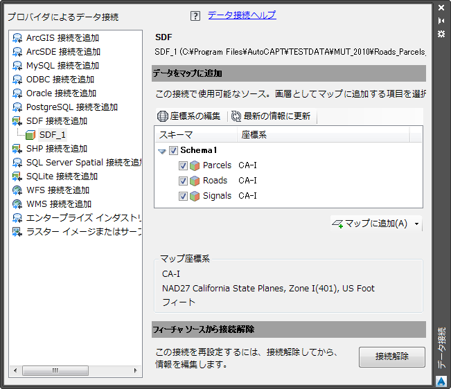

    • [データをマップに追加]で、表示されている3つのフィーチャ クラスをすべて選択します。
      フィーチャ クラスを選択してマップに追加します。
    • [マップに追加]をクリックします。
