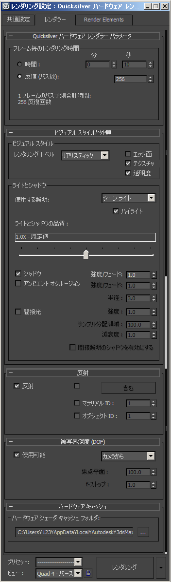

[フレーム毎のレンダリング時間](Rendering Duration per Frame)コントロール グループ
プロパティ:
<Quicksilver_Hardware_Renderer>.RenderingMode     Name    default: #iterations   --  enum
レンダリング モードのラジオ ボタンの状態を取得/設定します。

[ビジュアル スタイル](Visual Style)コントロール グループ
ビューポート ビジュアル スタイルをコントロールするために、類似のプロパティとメソッドが NitrousGraphicsManager インタフェースで公開されています。
プロパティ:
<Quicksilver_Hardware_Renderer>.VisualStyle     Name    default: #Realistic   --  enum
VisualStyle enums: { #Realistic | #Shaded | #ConsistentColors | #HiddenLine | #Wireframe | #Clay | #BoundingBox | #Ink | #ColorInk | #Acrylic | #Tech | #Graphite | #ColorPencil | #Pastel }
レンダリング ビジュアル スタイルを取得/設定します。

[照明](Lighting)コントロール グループ
プロパティ:
<Quicksilver_Hardware_Renderer>.UseDefaultLights     BooleanClass    default: false   --  bool
既定値のライト(True)またはシーン ライト(False)を使用するかどうかを取得/設定します。
既定値: false
<Quicksilver_Hardware_Renderer>.Highlights     BooleanClass    default: true   --  bool
ハイライトあり(True、既定値)またはハイライトなし(False)でレンダリングするかどうかを取得/設定します。

[シャドウ](Shadows)コントロール グループ
プロパティ:
<Quicksilver_Hardware_Renderer>.UseShadows     BooleanClass    default: true   --  bool
シャドウを使用するかどうかを取得/設定します。
既定値: true
<Quicksilver_Hardware_Renderer>.SoftShadowMultiplier     Float    default: 1.0   --  float

[反射](Reflections)コントロール グループ
プロパティ:
<Quicksilver_Hardware_Renderer>.ReflectionsEnabled     BooleanClass    default: true   --  bool
反射の計算を使用可能/使用不能にします。
既定値: true
[被写界深度(DOF)](Depth Of Field)コントロール グループ
プロパティ:
<Quicksilver_Hardware_Renderer>.DepthOfFieldEnabled     BooleanClass    default: true   --  bool
被写界深度の計算を使用可能/使用不能にします。
既定値: true
<Quicksilver_Hardware_Renderer>.DepthOfFieldMode     Name    default: #camera   --  enum

[ハードウェア シェーダ キャッシュ フォルダ](Hardware Shaders Cache Folder)コントロール グループ
プロパティ:
<Quicksilver_Hardware_Renderer>.UseShaderCacheFileSystem     BooleanClass    default: true   --  bool
ハードウェア シェーダ キャッシュ ファイル システムを使用可能/使用不能にします。
既定値: true

ソフトウェア サンプリング品質を取得/設定します。これにより、ハードウェアのアンチエイリアシングに加えて、CPU が実行するアンチエイリアシングの品質がコントロールされます。
既定値は #None です。
照明 - 間接光
<Quicksilver_Hardware_Renderer>.IndirectIlluminationSamples : float : Read|Write|Validated by Range: 0.001 to 1.0
間接光のサンプルの値を取得/設定します。
有効な値は 0.001 から 1.0 の間です。
既定値: 1.0
透明度 / 反射
<Quicksilver_Hardware_Renderer>.TransparencyMode : enum : Read|Write
TransparencyMode enums: {#Simple|#Best}
異方性反射モードを取得/設定します。
既定値は #Simple です。
被写界深度 (DOF)
<Quicksilver_Hardware_Renderer>.NearPlane : float : Read|Write
被写界深度の[近接平面](Near Plane)の値を取得/設定します。
既定値: 90.0
.DepthOfFieldMode #Override に設定されている場合のみ使用されます。
<Quicksilver_Hardware_Renderer>.FarPlane : float : Read|Write
被写界深度の[遠方平面](Far Plane)の値を取得/設定します。
既定値は 110.0 です。
