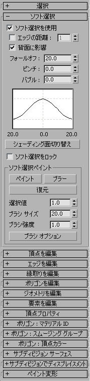

[ソフト選択](Soft Selection)ロールアウトの[ソフト選択を使用](Use Soft Selection)チェックボックスの状態を取得/設定します。
[ソフト選択](Soft Selection)ロールアウトのエッジの[距離](Distance)チェックボックスの状態を取得/設定します。
[ソフト選択](Soft Selection)ロールアウトの[エッジの距離](Edge Distance)の値を取得/設定します。
[ソフト選択](Soft Selection)ロールアウトの[背面に影響](Affect Backfacing)チェックボックスの状態を取得/設定します。
[ソフト選択](Soft Selection)ロールアウトの[フォールオフ](Falloff)値を取得/設定します。
[ソフト選択](Soft Selection)ロールアウトの[ピンチ](Pinch)値を取得/設定します。

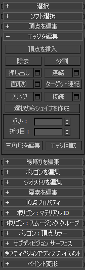

エッジの[押し出しの高さ](Extrusion Height)値を取得/設定します。
エッジ[押し出しベースの幅 : ](Extrusion Base Width)値を取得/設定
[エッジ連結しきい値](Edge Weld Threshold)の値を取得/設定
[エッジの面取りセグメント](Edge Chamfer Segments)量の値を取得/設定します。
[エッジ セグメントの接続](Connect Edge Segments)の既定値を取得/設定します。
[エッジ接続](Edge Connect)ダイアログ ボックスの[ピンチ](Pinch)の値を取得/設定します。
[エッジ接続](Edge Connect)ダイアログ ボックスの[スライド](Slide)の値を取得/設定します。
エッジの接続に関連するメソッドについては、以下を参照してください。
EditablePoly インタフェース - UI コマンド - buttonOp #ConnectEdges メソッド

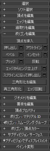

[押し出し](Extrude)ダイアログ ボックスの[押し出しタイプ](Extrusion Type)を取得/設定します。
ベベル押し出しの[高さ](Height)値を取得/設定します。
ベベルの[アウトライン](Outline)値を取得/設定します。
[ベベル](Bevel)ダイアログ ボックスの[ベベル タイプ](Bevel Type)を取得/設定します。
[インセット量](Inset Amount)値を取得/設定します。
[インセット タイプ](Inset Type)を取得/設定します:
[ブリッジ](Bridge)モード ラジオ ボタンの選択を取得/設定します。
0 - [固有のポリゴンを使用](Use Specific Polygons)/[固有のエッジを使用](Use Specific Edges)
1 - [ポリゴン選択を使用](Use Polygon Selection)/[エッジ選択を使用](Use Edge Selection) (既定値)
[ブリッジ](Bridge)セグメントの数を取得/設定します。
[ブリッジ ポリゴン](Bridge Polygons)>[テーパ](Taper)の値を取得/設定します。
[ブリッジ ポリゴン](Bridge Polygons)>[バイアス](Bias)の値を取得/設定します。

ヒンジの[セグメント](Segment)値を取得/設定します。
EditablePoly インタフェース - UI コマンド - buttonOp #HingeFromEdge メソッド

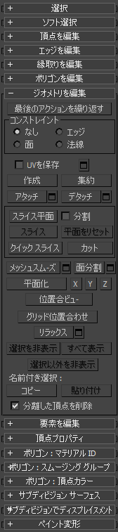

[最後のアクションを繰り返す](Repeat Last Operation)に関連するメソッドについては、以下を参照してください。
[分割](Split)チェックボックスの状態を取得/設定します。
[終了座標を切り取り](Cut End Coordinates)を取得/設定します。
[法線ベクトルを切り取り](Cut Normal Vector)を取得/設定します。
[開始座標を切り取り](Cut Start Coordinates)を取得/設定します。
[開始頂点を切り取り](Cut Start Vertex)を取得/設定します。
[開始サブオブジェクト レベルを切り取り](Cut Start Sub-Object Level)を取得/設定します。
[サブディビジョン サーフェス](Subdivision Surface)ロールアウトの[ビューポートのスムーズさ](Viewport Smoothness)の値を取得/設定します。
[ジオメトリを編集](Edit Geometry)ロールアウト > [メッシュスムーズ](MeshSmooth)オプション > [選択をメッシュ スムーズ](MeshSmooth Selection) ダイアログ ボックスにある[分割](Separate)/[マテリアル](Materials)チェックボックスの状態を取得/設定します。
[ジオメトリを編集](Edit Geometry)ロールアウト > [メッシュスムーズ](MeshSmooth)オプション > [選択をメッシュ スムーズ](MeshSmooth Selection) ダイアログ ボックスにある[スムージング グループで分類](Separate by Smoothing Groups)チェックボックスの状態を取得/設定します。

名前付き選択セットのコピーおよび貼り付けに関連するメソッドについては、以下を参照してください。

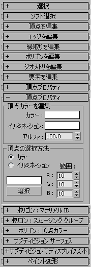

[頂点の選択方法](Select Vertices By)ラジオ ボタンの状態を取得/設定します。
[頂点プロパティ](Vertex Properties)ロールアウトの[範囲](Range)の[赤(R)](Red)カラー値を取得/設定します。
<Editable_Poly>.vertSelectionGreenRange Integer default: 10 -- integer; Select_by_color__Green_Range
[頂点プロパティ](Vertex Properties)ロールアウトの[範囲](Range)の[緑(G)](Green)カラー値を取得/設定します。
[頂点プロパティ](Vertex Properties)ロールアウトの[範囲](Range)の[青(B)](Blue)カラー値を取得/設定します。
<Editable_Poly>.vertSelectionColor Color default: (color 255 255 255) -- RGB color; Vertex_Selection_Color
[頂点プロパティ](Vertex Properties)ロールアウトの[範囲](Range)のカラー値を取得/設定します。

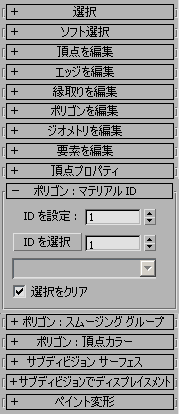

このロールアウトの、[ポリゴン: マテリアル ID](Polygon: Material IDs)フロータ バージョンの可視性を切り替えます。
[ポリゴン: マテリアル ID](Polygon: Material IDs)フロータが表示されていれば true を返し、非表示であれば false を返します。
マテリアル ID による面の選択に関連するメソッドについては、以下を参照してください。
EditablePoly インタフェース - UI コマンド - buttonOp #SelectByMaterialID メソッド
EditablePoly インタフェース - プレビュー モード - previewBegin #SelectByMaterialID および popupDialog #SelectByMaterialID メソッド

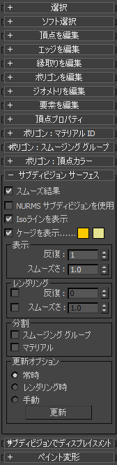

[サブディビジョン サーフェス](Subdivision Surface)ロールアウトの[スムーズ結果](Smooth Result)チェックボックスの状態を取得/設定します。
[サブディビジョン サーフェス](Subdivision Surface)ロールアウトの[NURMS サブディビジョンを使用](Use NURMS Subdivision)チェックボックスの状態を取得/設定します。
[面分割線を表示](Isoline Display)状態を取得/設定します。
[サブディビジョン サーフェス](Subdivision Surface)ロールアウトの[ケージを表示](Show Cage)チェックボックスの状態を取得/設定します。
[サブディビジョン サーフェス](Subdivision Surface)ロールアウトの[表示](Display)グループの[反復](Iterations)の値を取得/設定します。
[サブディビジョン サーフェス](Subdivision Surface)ロールアウト > [表示](Display)グループ > [スムーズさ](Smoothness)の値を取得/設定します。
[サブディビジョン サーフェス](Subdivision Surface)ロールアウトの[レンダリングの反復](Render Iterations)チェックボックスの状態を取得/設定します。
[サブディビジョン サーフェス](Subdivision Surface) レンダリングの[反復](Iterations)値を取得/設定します。
[サブディビジョン サーフェス](Subdivision Surface)ロールアウトのレンダリングの[スムーズさ](Smoothness)チェックボックスの状態を取得/設定します。
[サブディビジョン サーフェス](Subdivision Surface)ロールアウト > [レンダリング](Render)グループ > [スムーズさ](Smoothness)の値を取得/設定します。

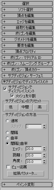

[サブディビジョンでディスプレイスメント](Subdivision Displacement)ロールアウトの[メッシュを分割](Split Mesh)チェックボックスの状態を取得/設定します。
[サブディビジョンでディスプレイスメント](Subdivision Displacement)/[拡張パラメータ](Advanced Parameters)の[ディスプレイスメントのスタイル](Displacement Style)を取得/設定します。
<Editable_Poly>.useSubdivisionDisplacement Boolean default: false -- boolean; Use_Displacement_Subdivision
[サブディビジョンでディスプレイスメント](Subdivision Displacement)ロールアウトの[サブディビジョンでディスプレイスメント](Subdivision Displacement)チェックボックスの状態を取得/設定します。
[サブディビジョンでディスプレイスメント](Subdivision Displacement)ロールアウトの[ビュー従属](View Dependent)チェックボックスの状態を取得/設定します。

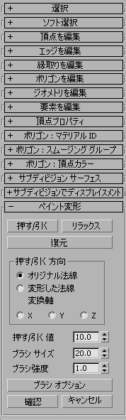

[ペイント変形](Paint Deformation)ロールアウトの[押す/引く 方向](Push/Pull Direction)ラジオ ボタンの状態を取得/設定します。
[ペイント変形](Paint Deform)の[ブラシ サイズ](Size)を取得/設定します。
