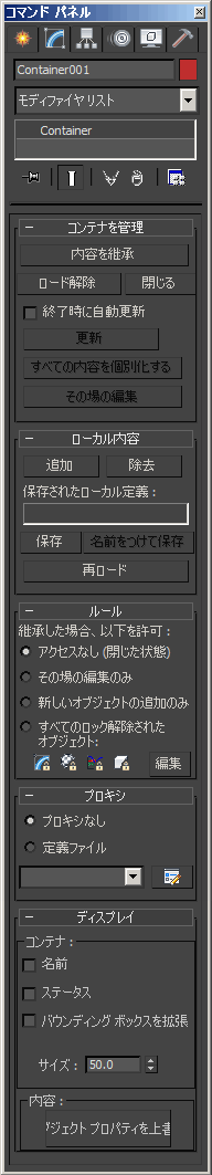

ローカル内容(左)と継承済み内容(右) - クイック ナビゲーション

[コンテナを管理](Manage Container)のプロパティ
<Container>.unloaded BooleanClass default: false -- ;
コンテナのロード解除状態を取得/設定します。
true に設定した場合、内容をディスクに保存してシーンから削除することによりコンテナがロード解除されます。
false に設定すると、ディスクから内容をロードしシーン内に表示することにより、コンテナがロードされます。
「UnloadContainer メソッドおよび LoadContainer メソッド」の関連メソッドも参照してください。
<Container>.autoUpdateClosed BooleanClass default: false --
コンテナを閉じたときに内容を自動的に更新するかどうかを取得/設定します。
コンテナの UI の[終了時に自動更新](Auto Update when Closed)チェックボックスに対応しています。
[ローカル内容](Local Content)のプロパティ
<Container>.localDefinitionFilenameString default: "" --
「ローカル定義」のファイル名を取得/設定します。
定義ファイルのフォーマットは 3ds Max シーン ファイルと同じですが、ファイル拡張子はこれとは異なる .MAXC を使用します。拡張子が異なるため、ユーザはフォルダの参照時に通常の Max シーンファイルとコンテナ定義ファイルを見分けることができ、コンテナ定義が誤って編集されるのを防ぐことができます。コンテナ定義は名前を変更したり、.MAX
ファイルとして開くことができます。
ローカル コンテナはローカル定義ファイルを使用します。
継承されたコンテナは、ソース定義ファイルを参照します。コンテナが継承されている場合には、名前は空になります。

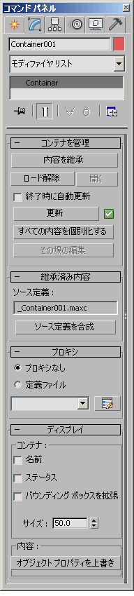

[継承済み内容](Inherited Content)のプロパティ
<Container>.sourceDefinitionFilename String default: "" -- ; Source_Definition_Filename
「ソース定義」ファイルの名前を取得/設定します。コンテナがローカルであれば名前は空になります。
ファイルとして開くことができます。
<Container>.alternateDefinitionFilename ArrayParameter default: #() --
代替(プロキシ)定義ファイル名リストを取得/設定します。
3ds Max 2011 以降で使用可能です。
<Container>.currentAlternateDefinition Integer default: 0 --
使用されている現在のプロキシ定義のインデックスをファイル リストから取得/設定します。
<Container>.proxyType Name default: #none --
プロキシの使用をコントロールするラジオ ボタンの状態を取得/設定します。
有効な値は次のとおりです。
#none- プロキシのファイルを使用しません。
#alternate- 前の 2 つのプロパティで指定されたプロキシ ファイルを使用します。
内容ルールのプロパティ
内容のルールは、MAXC アセット ファイルに格納されます。これらのルールは、コンテナによって継承された場合の内容の動作をコントロールします。
<Container>.allowInPlaceEditing BooleanClass default: false --
その場編集コンテナ ルールを取得/設定します。
コンテナの UI の [その場の編集を許可](Allow In-Place Editing)チェックボックスの状態に対応しています。
false (既定値)に設定した場合、内容は継承できますが、その場の編集は不可能になります。
true に設定した場合、内容は継承でき、その場の編集もできます。これにより、オリジナルのアセット ファイルの内容が上書きされます。
<Container>.accessContent BooleanClass default: false --
内容アクセス ルールの状態を取得/設定します。
このルールはユーザ インタフェースには公開されておらず、 .AllowInPlaceEditing が false に設定されている場合にのみ考慮されます。その場の編集が許可されている場合、このルールの設定にかかわらず、閉じているコンテナの内容にはアクセスできません。
false (既定値)に設定した場合、継承されている場合には内容にはアクセス不可能です。MAXScript で内容を選択、修正したり、内容にアクセスしたりすることはできません。
true に設定した場合、内容は継承された場合にアクセス可能になります。この内容に加えたローカル変更はロード解除時にすべて失われます。
<Container>.accessPublishedContent BooleanClass default: false --
公開された内容へのアクセス ルールの状態を取得/設定します。
このルールはユーザ インタフェースには公開されていません。

コンテナ管理 - その場の編集のメソッド
[その場の編集](Edit in Place)チェックボタンは、その状態に応じて内部的に 2 つの操作を実行します。
<bool><Container>.CanEditInPlace()
コンテナがその場で編集可能である場合は true 、それ以外の場合は false を返します。
継承した場合に、内容のその場編集を可能にするかどうかをコントロールするコンテナ ルールは、内容の継承元となるローカル コンテナの allowInPlaceEditing プロパティを使用して設定します。
内容を継承する他のコンテナにその場編集を許可するためには、このルールを true に設定して内容ファイルを保存しておく必要があります。
