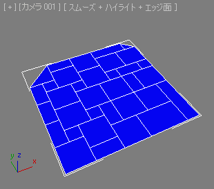

<bool>PolyToolsTopology.Floor1 ()
.EdgeDirection() .Tiles1() の組み合わせのように動作します。最初にエッジ方向を交差する方向に変え、次にランダムなエッジを除去して異なるサイズのタイルを作成します。
成功した場合は true を、失敗した場合は false を返します。
例:
--Step 1:
p = Plane widthsegs:10 lengthsegs:10 wirecolor:blue --create a plane
convertTo p Editable_Poly --convert to EPoly
select p --select the plane
max modify mode --switch to modify panel
subObjectLevel = 4 --switch to Edge level
--Step 2:
PolyToolsTopology.Floor1()

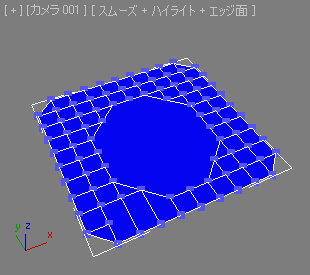

<bool>PolyToolsTopology.Holer ()
トポロジに「穴」を生成します。このページの .Tatter() の詳細も参照してください。
例:
--Step 1:
--Step 2:
PolyToolsTopology.Holer()

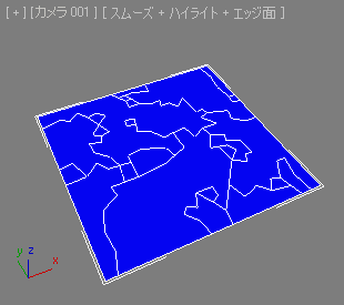

<bool>PolyToolsTopology.Simplify ()
ランダムな部分を削除し、エッジの特定の領域をそのまま保持することによって、トポロジを単純化します。
例:
--Step 1:
--Step 2:

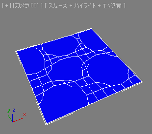

<bool>PolyToolsTopology.Chaos ()
四角形のグリッドに適用すると、ランダムな形状のパッチで、カオスのトポロジを生成します。
例:
--Step 1:
--Step 2:
PolyToolsTopology.Chaos()

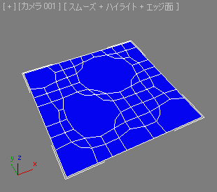

<bool>PolyToolsTopology.SmoothStar ()
四角形のグリッドに適用すると、ランダムでスムーズな星のトポロジを生成します。
例:
--Step 1:
--Step 2:

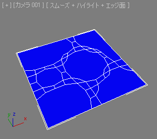

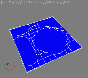

<bool>PolyToolsTopology.Tatter <integer>size <integer>iterations <integer>smooth
ポリゴンの行によって分離されたトポロジに「穴」を生成します。
1 つめの引数は生成される穴の全体的なサイズを決定します。
2 つめの引数は生成される穴のさまざまなサイズの数を決定します。
3 つめの引数は生成される穴の丸みを決定します。
例:
--Step 1:
--Step 2:
PolyToolsTopology.Tatter 1 1 1
--Step 1:
--Step 2:
PolyToolsTopology.Tatter 2 1 1
-- Step 1:
--Step 2:
PolyToolsTopology.Tatter 3 1 1
--Step 1:
--Step 2:
PolyToolsTopology.Tatter 1 2 1
--Step 1:
--Step 2:
PolyToolsTopology.Tatter 1 10 1
