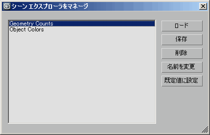

シーン エクスプローラ マネージャ
<void>SceneExplorerManager.OpenManageInstancesDialog()
[シーン エクスプローラをマネージ](Manage Scene Explorer)ダイアログ ボックスを開きます。
<void>SceneExplorerManager.CloseManageInstancesDialog()
[シーン エクスプローラをマネージ](Manage Scene Explorer)ダイアログ ボックスを閉じます。

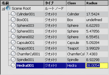

使用例:
--Define a getter function which returns the radius property
--if it exists or implicitly undefined when no such property
fn getRad theNode = (
if isProperty theNode "Radius" then theNode.Radius )
--Define asetter function which sets the radius property
--if it exists otherwise does nothing
fn setRad theNode theValue = (
if isProperty theNode "Radius" then theNode.Radius = theValue)
--Add a Property filter to the Scene Explorer Manager with the name
--"Radius" and the two functions as second and third argument
SceneExplorerManager.addProperty "Radius" getRad setRad
--Define a getter function which returns the class of the node
fn getClass theNode = (classof theNode)
--Add aRead-OnlyProperty filter to the Scene Explorer Manager
--which can only get properties but cannot set them
SceneExplorerManager.addReadOnlyProperty "Class" getClass
評価すると、[カラム選択機能](Column Chooser)ダイアログ ボックスの末尾に新しいプロパティが表示されます。
新しい列をシーン エクスプローラにドラッグすると、すべてのシーン ノードのクラスと、.radius プロパティを持つシーン ノードの半径の値が表示されます。
これらの追加プロパティを、今後も 3ds Max セッションのシーン エクスプローラで使用できるようにするには、カスタム プロパティ フィルタ定義を Scripts¥Startup フォルダのスクリプト ファイルに保存します。
