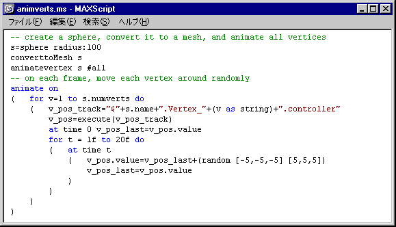

[MAXScript エディタ](MAXScript Editor)ウィンドウは、テキスト ファイル (MAXScript スクリプト ファイル) の作成または編集のために、3ds Max 内で開いて使用できるテキスト エディタ ウィンドウです。既存のスクリプト ファイルを開くには、[MAXScript]ロールアウトの[スクリプトを開く](Open Script)か、[リスナー](Listener)メニュー バーの[ファイル](File) > [スクリプトを開く](Open Script)か、[3ds Max]メニュー バーの[MAXScript] > [スクリプトを開く](Open Script)のいずれかを押します。MAXScript は、以下に示すモードレスのエディタ ウィンドウで指定のスクリプトを開きます。
新しいスクリプトを作成する場合、[MAXScript]ロールアウトの[新規スクリプト](New Script)か、[リスナー](Listener)メニュー バーの[ファイル](File) > [新規スクリプト](New Script)か、[3ds Max]メニュー バーの[MAXScript] > [新規スクリプト](New Script)のいずれかを押して、空の[MAXScript エディタ](MAXScript Editor)ウィンドウを新規に開きます。[MAXScript エディタ](MAXScript Editor)では、ワードパッドのような他のエディタと同様にドラッグ アンド ドロップ編集を含むテキストの作成や編集を行うことができます。メニューは、標準的な Windows テキスト エディタのメニューと似ています。複数の[MAXScript エディタ](MAXScript Editor)ウィンドウを同時に開くことができます。
