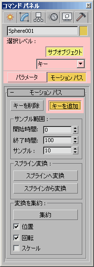

true に設定すると、コマンド パネルの[階層](Hierarchy)タブは軌道モードに切り替わります。
false に設定すると、コマンド パネルの[階層](Hierarchy)タブはパラメータ モードに切り替わります。
コマンド パネルが[階層](Hierarchy)タブになっていない場合は、自動的に切り替わります。
true に設定すると、軌道モードはキー サブオブジェクト モードに切り替わります。
maxops.trajectoryMode=true を設定したり、マウス操作で切り替えたりすることによって[階層](Hierarchy)が軌道モードに設定されていない場合は、自動的に軌道モードに設定されます。
true に設定されている場合は、コマンド パネルの[階層](Hierarchy)タブにある[軌道](Trajectories)ロールアウトの[キーを追加](Add Key)モードが有効になります。false の場合は、無効になります。
maxops.trajectoryKeySubMode=true を設定したり、マウス操作で切り替えたりすることによって軌道モードがキー サブオブジェクト モードでない場合は、自動的にキー サブオブジェクト モードに設定されます。

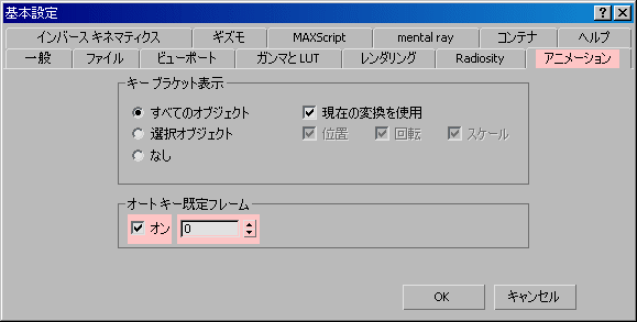

このオプションが true (既定値)に設定されている場合は、 maxops.autoKeyDefaultKeyTime で指定されているフレーム以外のフレームにオート キー モードでキーを作成すると、 maxops.autoKeyDefaultKeyTime によって指定されたフレームに、アニメートされたプロパティの初期値を使用してキーが作成されます。これは、3ds Max の初期リリース時からの既定値の動作です。
このオプションが false に設定されている場合は、現在のフレームにあるキー以外のキーがオート キー機能によって作成されることはありません。
maxops.autoKeyDefaultOn が true に設定されている場合は、この時間値によって定義されるフレーム上に自動的にキーが作成されます。
