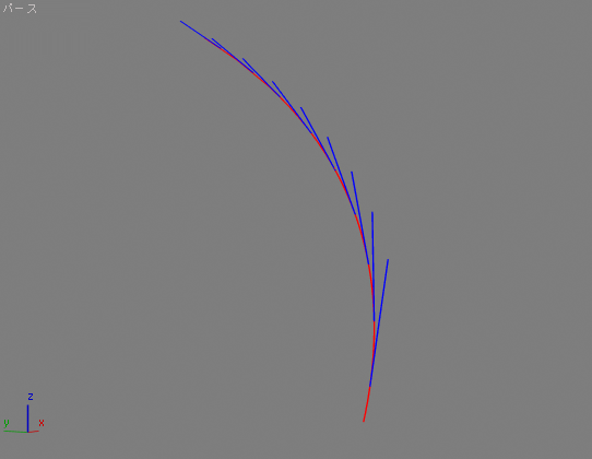

ベジェ コントロール ポイントのイン ベクトルとアウト ベクトルは、本当のベクトルではなく、ベクトル ハンドル座標として与えられます。
オブジェクトのローカル座標で常に作用する SDK スプライン関数に詳しいユーザは、座標は MAXScript の作業座標系で与えられるということに注意する必要があります。

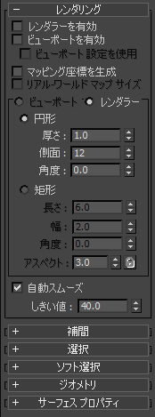

[レンダラーを有効](Enable in Renderer)チェックボックスをオンまたはオフに切り替えます。
[ビューポートを有効](Enable In Viewport)チェック ボックスのオンとオフを切り替えます。true に設定した場合、メッシュはビューポートに表示されます。
<SplineShape>.render_useViewportSettings BooleanClass default: false -- boolean; useViewportSettings
[ビューポート設定を使用](Use Viewport Settings)チェックボックスをオンまたはオフに切り替えます。
true に設定した場合、ビューポートに表示されたメッシュはビューポート設定を使用します。
false の場合、ビューポート メッシュにはレンダリング設定も使用されます。
[マッピング座標の生成](mapping coordinates generation)をオンまたはオフに切り替えます。
U 座標は、スプラインの幅に合わせて一度ラップされます。 V 座標は、スプラインの長さに合わせて一度マッピングされます。
[リアル ワールド マップ サイズ](real-world map size)オプションをオンまたはオフに切り替えます。
<SplineShape>.render_displayRenderSettings BooleanClass default: true -- boolean; displayRenderSettings
[ビューポート/レンダリング]ラジオ ボタンの状態を切り替えます。
true に設定した場合、レンダリング設定がロールアウトに表示されます。
false の場合、代わりにビューポート設定が表示されます。
true に設定した場合、レンダラーで矩形断面モードを使用できるようになります。
false の場合(既定値)、放射状断面モードが有効になります。
レンダリング モードにおける UI の[円形](Radial)と[矩形](Rectangular)ラジオ ボタンに対応しています。
true に設定した場合、ビューポートで矩形断面モードを使用できるようになります。
ビューポート モードにおける UI の[円形](Radial)と[矩形](Rectangular)ラジオ ボタンに対応しています。
レンダリング可能な矩形スプライン メッシュの長さを取得/設定します。
レンダリング可能な矩形スプライン メッシュの幅を取得/設定します。
[アスペクト](Aspect)のロック チェックボタンの状態をコントロールします。
true に設定した場合、幅を変更すると、ロックが掛けられた時点でのアスペクトを維持しながら高さが変更されます。 その逆に高さを変更しても同じです。
ビューポート内の矩形スプライン メッシュの長さを取得/設定します。
ビューポート内の矩形スプライン メッシュの幅を取得/設定します。
[自動スムーズ](Auto Smooth)チェックボックスの状態をコントロールします。
[自動スムーズ](Auto Smooth)の[しきい値](Threshold)の値を取得/設定します。3ds Max 8 以降で使用可能です。

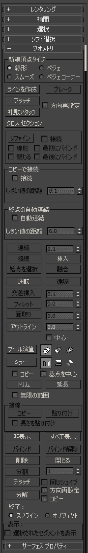

[ラインを作成](Create Line)コマンド モードに入ります。これは、すべてのサブオブジェクト レベルで、サブオブジェクト モード以外のときに有効です。
UI に関連するメソッドの完全なリストについては、「[編集可能スプラインの修正](Editable Spline Modify)パネル コマンド モードおよび操作」を参照してください。
[ブレーク](Break)コマンド モードに入ります。これは、頂点およびセグメント サブオブジェクト レベルで有効です。
[アタッチ](Attach)コマンド モードに入ります。これは、すべてのサブオブジェクト レベルで、サブオブジェクト モード以外のときに有効です。
ユーザが複数のシェイプを選択して添付できる[複数アタッチ](Attach Multiple)ダイアログ ボックスを表示します。これは、すべてのサブオブジェクト レベルで、サブオブジェクト モード以外のときに有効です。
[リファイン](Refine)コマンド モードに入ります。これは、頂点サブオブジェクト レベルおよびセグメント サブオブジェクト レベルで有効です。このメソッドは[接続](Connect)チェックボックスをオフにしないので、事実上 startRefineConnect() メソッドと同じです。
[ブレーク](Refine)コマンド モードに入ります。これは、頂点およびセグメント サブオブジェクト レベルで有効です。これは、頂点サブオブジェクト レベルおよびセグメント サブオブジェクト レベルで有効です。このメソッドは[接続](Connect)チェックボックスをオンにしないので、事実上 startRefine() メソッドと同じです。
選択した頂点を結合します。これは、頂点サブオブジェクト レベルで有効です。
「シェイプ メソッド - 連結」にある関連メソッドも参照してください。
[接続](Connect)コマンド モードに入ります。これは、頂点サブオブジェクト レベルで有効です。
[挿入](Insert)コマンド モードに入ります。これは、すべてのサブオブジェクト レベルで、サブオブジェクト モード以外のときに有効です。
選択されている頂点をスプラインの最初の頂点にします。これは、頂点サブオブジェクト レベルで有効です。
選択した頂点を融合します。これは、頂点サブオブジェクト レベルで有効です。
選択されたスプラインの頂点の順序を反転します。これは、スプライン サブオブジェクト レベルで有効です。
スプラインの頂点を循環し、各頂点を選択します。このメソッドが呼び出される前に少なくとも 1 つの頂点が選択されている必要があります。
複数の頂点を選択した状態でこのメソッドを呼び出すと、最初のシェイプの最初の頂点が選択されます。
[交差挿入](CrossInsert)コマンド モードに入ります。これは、頂点サブオブジェクト レベルで有効です。
[フィレット](Fillet)コマンド モードに入ります。これは、頂点サブオブジェクト レベルで有効です。
[面取り](Chamfer)コマンド モードに入ります。これは、頂点サブオブジェクト レベルで有効です。
[アウトライン](Outline)コマンド モードに入ります。これは、スプライン サブオブジェクト レベルで有効です。
[ブール演算](Boolean)の[和](Union)コマンド モードに入ります。これは、スプライン サブオブジェクト レベルで有効です。
このコマンド モードに入るには、閉じたスプラインが 1 つだけ選択されていなければなりません。
[ブール演算の差](Boolean Intersect)コマンド モードに入ります。これは、スプライン サブオブジェクト レベルで有効です。
[ブール演算の公差](Boolean Intersect)コマンド モードに入ります。これは、スプライン サブオブジェクト レベルで有効です。
選択されているスプラインを水平にミラーします。これは、スプライン サブオブジェクト レベルで有効です。
選択したサブオブジェクトを非表示にします。これは、すべてのサブオブジェクト レベルで有効です。
選択されているスプラインを水平かつ垂直にミラーします。これは、スプライン サブオブジェクト レベルで有効です。
[トリム](Trim)コマンド モードに入ります。これは、頂点およびセグメント サブオブジェクト レベルで有効です。
[延長](Extend)コマンド モードに入ります。これは、スプライン サブオブジェクト レベルで有効です。
[接線](Tangent)の[コピー](Copy)コマンド モードに入ります。これは、頂点サブオブジェクト レベルで有効です。
[接線](Tangent)の[貼り付け](Paste)コマンド モードに入ります。
非表示のサブオブジェクトをすべて再表示します。これは、すべてのサブオブジェクト レベルで、サブオブジェクト モード以外のときに有効です。
「シェイプ メソッド - 非表示と再表示」にある関連メソッドも参照してください。
バインド]コマンド モードに入ります。これは、頂点サブオブジェクト レベルで有効です。
選択した頂点のバインドを解除します。これは、スプライン サブオブジェクト レベルで有効です。
「シェイプ メソッド - バインドとバインド解除」にある関連メソッドも参照してください。
選択したサブオブジェクトを削除します。これは、すべてのサブオブジェクト レベルで、サブオブジェクト モード以外のときに有効です。
選択されているスプラインを閉じます。これは、スプライン サブオブジェクト レベルで有効です。
選択した頂点を分割します。これは、セグメント サブオブジェクト レベルで有効です。
ユーザがオブジェクト名を指定できる[デタッチ](Detach)ダイアログ ボックスを表示します。これは、すべてのサブオブジェクト レベルで有効です。
選択したスプライン内の各セグメントを個別のスプラインまたはオブジェクトに分割します。これは、スプライン サブオブジェクト レベルで有効です。
「シェイプ メソッド - マテリアル ID」にある関連メソッドも参照してください。

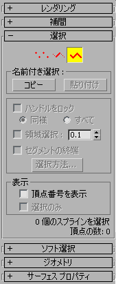

シェイプ内で選択したスプラインのインデックスを整数の配列で返します。
指定されたシェイプ内の <spline_index_array>によって指定されたスプラインを選択します。
<spline_index_array>は、スプラインのインデックスを指定する整数の配列です。
keep:true が指定されている場合を除いて、既に選択されたスプラインは選択解除されます。

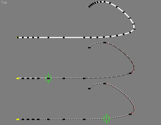

| 頂点補間と長さ補間: |
| スプラインに沿った位置を補完するための方法には、頂点補間と長さ補間の 2 つがあります。 頂点補間(パス補間)を使用する場合は、スプラインは、2 つの頂点間の各セグメントが 0.0 から 1.0 までの領域に正規化されている一連のセグメントとしてとらえられます。セグメントの 2 つの頂点間の距離は補間では無視されます。つまり、セグメントの長さが異なる場合は、スプラインに沿って直線的に補間すると、速度のばらつきが発生します。 [一定速度](Constant Velocity)をオフにして[パス コンストレイント](Path Constraint)を使用すると、2 つの頂点間の長いセグメントをオブジェクトが高速で移動することから、これを視覚的に確認することができます。(以下の図を参照してさい) 長さ補間を使用する場合はスプラインの長さ全体が正規化され、0.5 というパラメータを使用すると、セグメントの長さにかかわらず、スプラインの厳密な中間点になります。 0.0 から 1.0 までの間で直線的に変化するパラメータを使用してスプラインに沿って補間された点のの速度は、頂点の配置が不規則であっても、スプライン全体を通して一定です。 これは、[パス コンストレイント](Path Constraint) で[一定速度](Constant Velocity)チェックボックスをオンにして長さ補間を有効にすると確認できます。 |
![]() このスクリーンショットの一番上のオブジェクトは、さまざまなセグメント長と 10 個のセグメントを使用した SplineShape です。 中央のオブジェクトは同じシェイプのコピーで、[ポイント ヘルパー](Point Helper)によってパスとして使用されたものです。[パス コンストレイント](Path Constraint)の[一定速度](Constant Velocity)チェックボックスはオフであるため、頂点補間が使用されています。100 フレームの間、シェイプは 10 個のセグメントに分割され、各セグメントに 10 個のサンプルが配置されるため、セグメント長に応じて速度が変化します。 下のオブジェクトは同じシェイプのコピーで、別の[ポイント ヘルパー](Point Helper)によってパスとして使用されていますが、[一定速度](Constant Velocity)がオンであるためにれています。長さ補間が使用さこのサンプルには、セグメントを定義している頂点間の距離を無視して、シェイプの全長方向に均等な間隔があることがはっきりと分かります。 タイム スライダーはフレーム 50 に設定され、下部の長さ補間では、ポイント ヘルパーがパス シェイプの厳密な中央に配置されているのに対し、頂点補間では、ポイント ヘルパーが 5 番目 のセグメントと 6 番目 のセグメントとの間の頂点上に配置されています。 |
