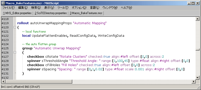

以下は、既定のカラー スキームを使用する出荷時の ¥Ui¥MacroScripts¥Macro_BakeTextures.mcr ファイルです。

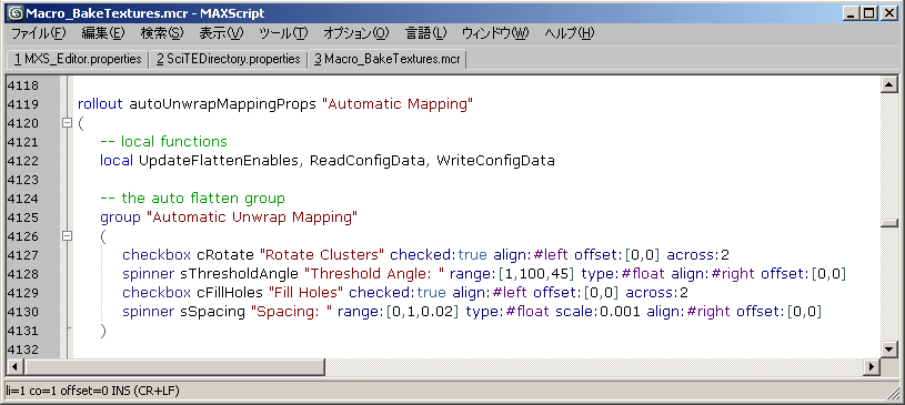

このトピックの先頭に記載されているカラー定義を記述した新しい SciTEDirectory.properties ファイルを ¥Ui¥MacroScripts¥ に保存し、ファイル MXS_Editor.propertiesproperties.directory.enable=1 を設定した後では、同じスクリプトは以下のように表示されます。
このプロパティを properties.directory.enable=0 に変更し、MXS_Editor.property ファイルをディスクに保存すると、現在開かれている ¥Ui¥MacroScripts フォルダにある MAXScript ファイルを表示しているすべてのタブで、即座に カラー コードが既定値のカラー スキームに戻されます。
