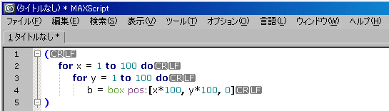

view.whitespace を 1 に設定すると、エディタは空白が表示された状態で起動します。
view.indentation.whitespace を 0 に設定すると、可視の空白はインデント内部で非表示になります。
view.indentation.guides を 1 に設定すると、インデントの空白内部に垂直な点線が indent.size columns 列ごとに表示されます。
highlight.indentation.guides を 1 に設定すると、大括弧をハイライト表示したときに、大括弧に関連付けられたインデント ガイドがハイライト表示されます。

tabsize (MAXScript default: 8) tab.size.<filepattern> (MAXScript default: not set) indent.size (MAXScript default: 8) indent.size.<filepattern> (MAXScript default: not set) use.tabs (MAXScript default: 1) use.tabs.<filepattern> (MAXScript default: not set) indent.auto (MAXScript default: not set) tab.indents (MAXScript default: not set) backspace.unindents (MAXScript default: not set)
タブのサイズを、既定値のスタイル定義のスタイルでのスペース文字のサイズの倍数として設定します。
インデント サイズは、自動インデントを実行するときに使用するサイズで、ほとんどの場合、タブのサイズとは異なる値に設定します。タブ サイズとして 8、文字のインデントとして 4 が使用されることが一般的です。
インデントの作成時に、 use.tabs によって、インデントを純粋に空白文字で構成するか、できるだけタブを使用してタブと空白の混合で構成するかが決定します。
ファイル パターン フォームを使用することで、パターンに一致するファイルで、グローバル タブ サイズ、 indent.size 、および use.tabs プロパティを上書きすることができます。
indent.auto が設定されている場合、indent.size と use.tabs は、開いているドキュメントの内容に応じて設定されます。
tab.indents が設定されている場合、インデントの空白内で[Tab]を押すと、タブ文字が挿入される代わりに indent.size 単位でインデントされます。
backspace.unindents を 1 に設定すると、インデントの空白内で[Backspace]を押した場合、カーソルの前の文字が削除される代わりに indent.size 単位でインデントが解除されます。
