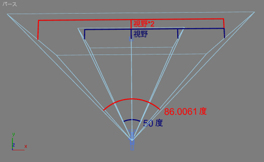

次の関数は、アクティブ ビューポートの「目」の位置と方向を示すレイ値を返します。ビューポートは、正投影以外のビューポートでなければなりません。
アクティブ ビューポートの視野を返します。ビューポートが正投影ビューポートの場合は、57.2958(1 ラジアン)が返されます。
アクティブ ビューポートの視野を返します。 getViewFOV() と同じ。
アクティブ ビューポートの視野を、指定された角度(単位: 度)に設定します。
成功した場合は True を、現在のビューポートがパースペクティブまたはカメラ ビューではない場合は False を返します。
