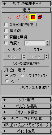

[選択](Selection)ロールアウトの[スタック選択を使用](Use Stack Selection)チェックボックスの状態を取得/設定します。チェックマークが付いている場合、モディファイヤのサブオブジェクト選択ではなく、次のスタック選択が使用されます。
[選択](Selection)ロールアウトの[背面を無視](Ignore Backfacing)チェックボックスの状態を取得/設定します。
[選択](Selection)ロールアウトの[角度による選択](Select By Angle)チェックボックスの状態を取得/設定します。
[選択](Selection)ロールアウトの[角度による選択](Select Angle)の角度値を取得/設定します。

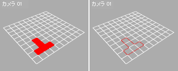

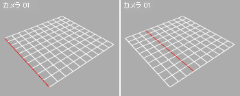

エッジ ループ値を取得/設定します。3ds Max 8 以降で使用できます。
エッジ リング値を取得/設定します。3ds Max 8 以降で使用できます。

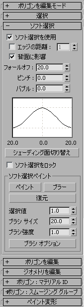

[ソフト選択](Soft Selection)ロールアウトの[ソフト選択を使用](Use Soft Selection)チェックボックスの状態を取得/設定します。
[ソフト選択](Soft Selection)ロールアウトの[エッジの距離](Edge Distance)チェックボックスの状態を取得/設定します。
[ソフト選択](Soft Selection)ロールアウトの[エッジの距離](Edge Distance)を取得/設定します。
[ソフト選択](Soft Selection)ロールアウトの[背面に影響](Affect Backfacing)チェックボックスの状態を取得/設定します。
[ソフト選択](Soft Selection)ロールアウトの[フォールオフ](Falloff)値を取得/設定します。
[ソフト選択](Soft Selection)ロールアウトの[ピンチ](Pinch)値を取得/設定します。
[ソフト選択](Soft Selection)ロールアウトの[バブル](Bubble)値を取得/設定します。
[ソフト選択](Soft Selection)ロールアウトの[ソフト選択をロック](Lock Soft Selection)チェックボックスの状態を取得/設定します。有効にされているときには、ソフト選択が自動的に再計算されることはなく、[ソフト選択ペイント](Paint Soft Selection)のツールを使用して定義できます。
[ソフト選択](Soft Selection)ロールアウトの[ソフト選択ペイント](Paint Soft Selection)領域の選択値を取得/設定します。これによってペイント ブラシによって頂点に適用される選択値が決まります。

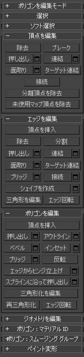

この機能に関して公開されているプロパティはありません。[削除](Remove)ボタンを押すには、EditPolyMod インタフェース演算メソッドの #RemoveVertex および #RemoveEdge 演算を参照してください。
この機能に関して公開されているプロパティはありません。[ブレーク](Break)ボタンを押すには、EditPolyMod インタフェース演算メソッドの #BreakVertex 演算を参照してください。
この機能に関して公開されているプロパティはありません。[分割](Split)ボタンを押すには、EditPolyMod インタフェース演算メソッドの #SplitEdges 演算を参照してください。
この機能に関して公開されているプロパティはありません。[反転](Flip)ボタンを押すには、EditPolyMod インタフェース演算メソッドの #FlipFace および #FlipElement 演算を参照してください。
この機能に関して公開されているプロパティはありません。[頂点を挿入](Insert Vertex)ボタンを押すには、EditPolyMod インタフェース演算メソッドの #InsertVertexInEdge および #InsertVertexInFace 演算を参照してください。

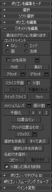

この機能に関して公開されているプロパティはありません。[分離した頂点を除去](RemoveIsolated Vertices)/[未使用マップ頂点を除去](Remove Unused Map Verts)ボタンを押すには、EditPolyMod インタフェース演算メソッドの #RemoveIsoVerts および #RemoveIsoMapVerts 演算を参照してください。
[UVを保存](Preserve UVs)チェックボックスの状態を取得/設定します。true に設定されているとき、動くサブオブジェクト要素はテクスチャ座標に影響しません。
関連するメソッドについては、「EditPolyMod インタフェース - PreserveMap メソッド」を参照してください。
[境界点を保持](Hold Boundary Points)チェックボックスの状態を取得/設定します。
[外側ポイントを保管](Hold Outer Points)チェックボックスの状態を取得/設定します。
[リラックス](Relax)ボタンを押すには、EditPolyMod インタフェース演算メソッドの #Relax 演算を参照してください。
スライス操作を実行するには、EditPolyMod インタフェース演算メソッドの #ResetSlicePlane、 #Slice 、 #SliceSelectedFaces の演算と #SlicePlane コマンド モードを参照してください。
「EditPolyMod インタフェース - スライス メソッド」も参照してください。
[サブディビジョン サーフェス](Subdivision Surface)ロールアウトの[ビューポート スムージング](Viewport Smoothness)値を取得/設定します。
[サブディビジョン サーフェス](Subdivision Surface)ロールアウトの[マテリアル](Materials)で分類チェックボックスを取得/設定します。
<Edit_Poly>.separateBySmoothing BooleanClass default: false -- boolean; Separate_by_Smoothing_Groups
[サブディビジョン サーフェス](Subdivision Surface)ロールアウトの[スムージング](Smoothing)で分類チェックボックスを取得/設定します。
Align 演算を実行するためには、 #MeshSmooth 演算に関して、「EditPolyMod インタフェース - 演算メソッド」を参照してください。
[面分割](Tessellation)タイプを取得/設定します。
[面分割テンション](Tessellation Tension)を取得/設定します。
位置合わせ操作を実行するには、EditPolyMod インタフェース演算メソッドの #Tessellate 演算を参照してください。
この機能に関して公開されているプロパティはありません。[集約](Collapse)ボタンを押すには、EditPolyMod インタフェース演算メソッドの #CollapseVertex、#CollapseEdge 、 #CollapseFace の演算を参照してください。
この機能に関して公開されているプロパティはありません。[非表示](Hide)/[表示](Unhide)ボタンを押すには、EditPolyMod インタフェース演算メソッドの #HideVertex、#HideFace、#HideUnselectedVertex、#HideUnselectedFace、#UnhideAllVertex 、 #UnhideAllFace の演算を参照してください。
この機能に関して公開されているプロパティはありません。[コピー](Copy)/[貼り付け](Paste)ボタンを押すには、EditPolyMod インタフェース演算メソッドの #NamedSelectionCopy および #NamedSelectionPaste 演算を参照してください。
この機能に関して公開されているプロパティはありません。[平面化](Make Planar)ボタンを押すには、EditPolyMod インタフェース演算メソッドの #MakePlanar、#MakePlanarInX、#MakePlanarInY 、 #MakePlanarInZ の演算を参照してください。

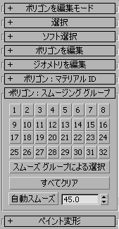

クリアするスムージング グループを取得/設定します。32 ビットごとにスムージング グループを設定します。計算の例については上記の注を参照してください。
<Edit_Poly>.selectBySmoothingGroupClear BooleanClass default: false -- boolean; Select_By_Smoothing_Group_Clear
[スムージング グループによる選択](Select By Smooth Group)[クリア](Clear)機能のチェックボックスの状態を取得/設定します。true に設定すると、新しい面を選択する前にそれまでの選択がクリアされます。
自動スムージングのしきい値角度を取得/設定します。隣接した 2 つの面の法線の間の角度がしきい値と比較されます。しきい値より角度が小さい場合、2 つの面には自動的に同じスムージング グループが割り当てられ、共通のエッジに沿ってスムーズなシェーディングが生成されます。
このロールアウトの、[スムージング グループ](Smoothing Groups)フロータ バージョンの可視性を切り替えます。
EditPolyMod インタフェース演算メソッドの #SelectBySmooth、#AutoSmooth 、 #SetSmooth の演算を参照してください。

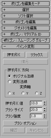

[ペイント変形](Paint Deformation)ロールアウトの[押す/引く 方向](Push/Pull Direction)ラジオ ボタンの状態を取得/設定します。
[ペイント変形](Paint Deform)ブラシによって適用される値を取得/設定します。
[ペイント変形](Paint Deform)の[ブラシ サイズ](Size)を取得/設定します。

リング選択を移動します。3ds Max 8 以降 で使用可能です。
MoveOnly を true にすると、選択したエッジが移動します。
Add および MoveOnly を true にすると、 新しく選択したエッジが現在の選択に追加されます。
MoveOnly を true 、Add を false にすると、新しく選択したエッジが現在の選択から削除されます。
可能な引数の組み合わせをすべて使用して、1 つまたはすべてのエッジ ループを 3 つずつずらします。
| MoveOnly |
Add |
結果: |
| true |
false |
| true |
false |
| true |
true |
| true |
true |
| false |
true |
| false |
true |
| false |
false |
| false |
false |

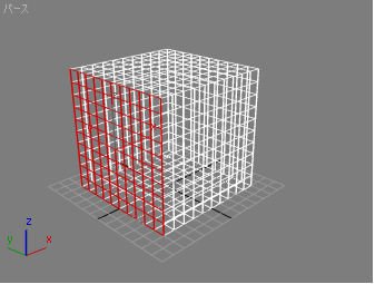

ループ選択を移動します。3ds Max 8 以降 で使用可能です。
