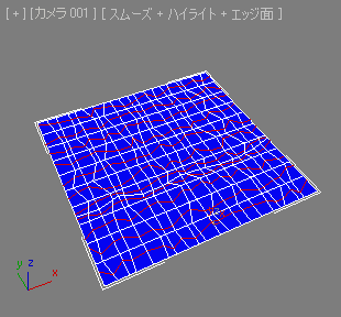

<bool>PolyToolsModeling.RandomConnect <float>jitter <bool>autoLoop
エッジを接続し、各エッジ内での新規に作成された頂点の位置をランダム化します。
成功の場合は true を返し、失敗の場合(たとえば、エッジ サブオブジェクト レベルにない時に呼び出された場合)は false を返します。
1 つめの引数はランダム ジッター係数を設定します。
  • 0 のジッター値は、選択したエッジの中心を通した接続を不規則性なく生成します。
  • 0.5 のジッター値は、エッジの長さ(2 つの頂点間)の範囲内に新しいエッジの位置を設定します。
  • 0.5 を超えるジッター値は、選択したエッジの外に頂点を生成します。これは、ポリゴンの重なりやエッジの長さや Z 競合のジオメトリを生じる可能性があるものです。
2 つめの引数は、初期選択では接続を生成するのに不十分な場合にその初期選択を隣接するエッジ ループまで拡張して接続を容易化するかどうか設定します。
  • false に設定すると、接続は初期選択の範囲内だけで生成されます。
  • true に設定すると、まず既存の選択したエッジ ループからエッジ リングが選択されて初期選択が拡張されます。次に、その拡張された選択内容が使用されランダム接続が作成されます。
true として渡された autoLoop を使用する 10x10 グリッド内でのランダム接続:
--Step 1:
p = plane lengthsegs:10 widthsegs:10 wirecolor:blue --create a plane
convertTo p Editable_Poly --convert the plane to Editable_Poly
select p --select the plane to be able to see the results
max modify mode --switch Command Panel to Modify mode
subObjectLevel =2 --switch to polygonsub-object level
polyOp.setEdgeSelection p #{82} --select one edge to define a loop
--Step 2:
PolyToolsModeling.RandomConnect 0.3 true --create loops and connect randomly
単一のエッジのみが選択された状態ですが、true に設定された AutoLoop の 2 つめの引数が選択したエッジからエッジ リングを生成し、新規の選択内容に合わせてランダム接続を実行したことに注意してください。autoLoop が false の場合、接続のエッジは作成されません。
--Step 3:
--Step 4:
この 3 番目のステップでは、autoLoop が false に設定されている場合に使用すると接続を生成しない単一のエッジ ループから再び開始します。多数の平行なランダム ループを生成していますが、それらは未選択の直線エッジ ループによってブロックされています。この 4 番目のステップで autoLoop が false として渡された場合、これらの直線エッジ ループはやはり接続を生成しません。

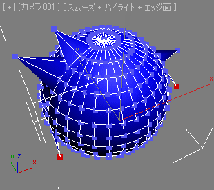

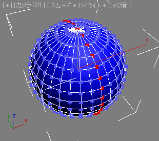

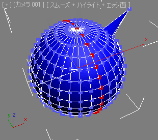

シンメトリ メソッドを使用する
--Step 1:
s = sphere radius:12 segs:32 wirecolor:blue
convertTo s Editable_Poly
select s
max modify mode
subObjectLevel = 1
PolyToolsModeling.SymmetryGather s #x 0.01

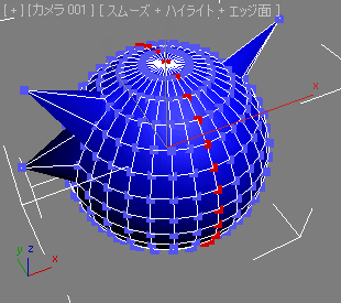

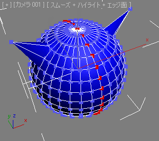

--Step 2:
PolyOp.moveVert s #{122} [5,0,5]
--Step 3:
PolyToolsModeling.SymmetryPosToNeg #x

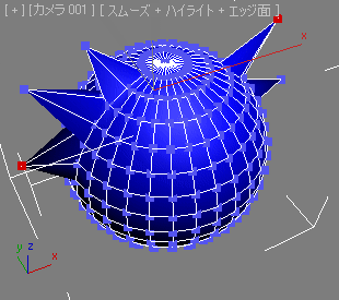

--Step 4:
PolyOp.moveVert s # {170} [-5,0,0]
--Step 5:
PolyToolsModeling.SymmetryNegToPos #x

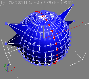

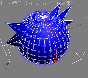

--Step 6:
PolyOp.moveVert s #{58} [3,0,5]
--Step 7:
PolyToolsModeling.SymmetryFlip #x

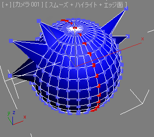

--Step 8:
PolyOp.setVertSelection s #{122,170}
PolyToolsModeling.SymmetryCopy()
PolyOp.moveVert s #{122,170} [5,0,-20]
--Step 9:
PolyToolsModeling.SymmetryPaste()
