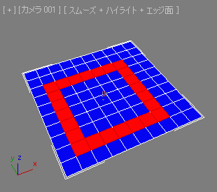

<bool>PolyToolsSelect.Outline ()
現在のサブオブジェクト選択のアウトラインを作成します。
外側の縁取りを選択します。

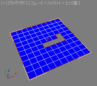

<bool>PolyToolsSelect.FillHole ()
閉じた領域を塗り潰します。穴の中の 1 つのサブオブジェクト要素を選択して塗り潰します。選択した部分は、周囲の選択から独立している必要があります。たとえば、穴の周囲の選択したポリゴンと一切隣接していないポリゴンを選択する必要があります。

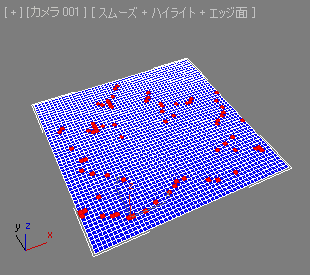

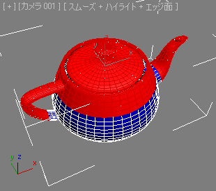

選択 - ランダム
<bool>PolyToolsSelect.Random <float>percent <integer>number <integer>type <bool>withinSel
パーセントまたは絶対数値でランダム サブオブジェクト要素を選択します。
1 つめの引数は 0.0 から 100.0 までのパーセントの値になります。これが使用されるのは、3 つめの引数が 1 に設定された場合のみです。
2 つめの引数は選択するサブオブジェクトの絶対数です。これが使用されるのは、3 つめの引数が 0 に設定された場合のみです。
3 つめの引数によって選択モードが決まります。0 の場合は絶対数値、1 の場合はパーセントの値を使用することになります。
4 つめの引数は、選択対象をすべてのサブオブジェクトにするか選択したサブオブジェクトのみにするかを決めます。
サブオブジェクト レベル
ShiftPressed = False
ShiftPressed = True
ポリゴン
ランダム ポリゴンを選択します。
現在の選択内のみでランダム ポリゴンを選択します。
エッジ
ランダム エッジを選択します。
現在の選択内のみでランダム エッジを選択します。
頂点
ランダム頂点を選択します。
現在の選択内のみでランダム頂点を選択します。
例:
thePlane = Plane widthsegs:20lengthsegs:20 --create a plane
convertTo thePlaneEditable_Poly --convert to EPoly
select thePlane --select the plane
max modify mode --switch to modify panel
subObjectLevel = 4 --switch to Polygon level
PolyToolsSelect.Random0.020 0 false --select 20randompolygons
subObjectLevel = 2 --switch toEdgelevel
PolyToolsSelect.Random50.0 01false --select50% of the edges

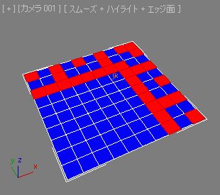

例:
--Step 1:
p = Plane widthsegs:10 lengthsegs:10 wirecolor:blue --create a plane
convertTo p Editable_Poly --convert to EPoly
select p --select the plane
subObjectLevel = 4 --switch to Face level
PolyOp.SetFaceSelection p #{38..40, 49, 50, 59, 60, 70, 80} --select some
--Step2:
PolyToolsSelect.Symmetry0 --select symmetrical along X
--Step3:
PolyToolsSelect.Symmetry1 --select symmetrical along Y

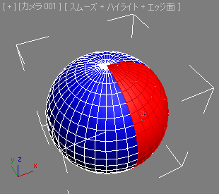

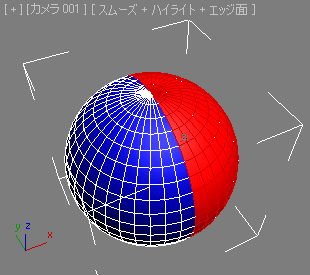

選択 - 1/2ずつ
<bool>PolyToolsSelect.Half <integer>axis <bool>invert <bool>withinSel
サブオブジェクト要素の半分を現在のサブオブジェクト レベルで選択します。
1 つめの引数によって次のように軸が定義されます。
1 - X
2 - Y
3 - Z
2 つめの引数によってオブジェクトの正の側面(true)または負の側面(false)の選択の設定が行われます。
3 つめの引数は全体のオブジェクトを使用する(false)か現在の選択のみを使用する(true)かを設定します。
例:
--Step 1:
s = sphere radius:12 segs:40 wirecolor:blue
convertTo s Editable_Poly --convert to EPoly
select s --select the sphere
subObjectLevel = 4 --switch to facelevel
--Step 2: Select positive (right) side along X using all faces
PolyToolsSelect.Half 1 true false
--Step 3: Select negative (front) side along Y using the existing selection
PolyToolsSelect.Half 2 false true
--Step 4:Select positive (top) side along Z using the existing selection
PolyToolsSelect.Half 3 true true

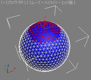

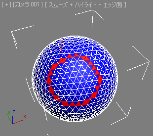

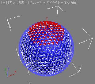

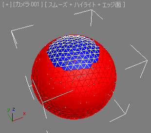

選択 - 法線で
<bool>PolyToolsSelect.Normal <integer>axis <float>value <bool>invert
法線ベクトルに基づき現在のサブオブジェクト レベルでサブオブジェクト要素を選択します。
1 つめの引数は参照ワールド軸を次のように定義します。
1 - ワールド X
2 - ワールド Y
3 - ワールド Z
2 つめの引数は角度しきい値を定義します。しきい値を下回るように参照ワールド軸が付いた角度を定義する法線を持つサブオブジェクトが選択されます。
3 つめの引数は、しきい値を下回る法線を持つサブオブジェクトを選択するか、しきい値を上回る法線を持つサブオブジェクトを選択するか定義します。
例:
--Step 1:
s = geosphere radius:12 segs:10 wirecolor:blue pos:[0,0,-5]
select s--select the geosphere
subObjectLevel = 1 --switch to Vertex level
PolyToolsSelect.Normal 3 15 false --select vertices within 15 degrees to +Z
--Step2:
subObjectLevel = 2 --switch to Edge level
PolyToolsSelect.Normal 3 15 false --selectedgeswithin 15 degrees to +Z
--Step3:
PolyToolsSelect.Normal 3 15 false --select faces within 15 degrees to +Z
--Step4:
PolyToolsSelect.Normal 3 15 true --selectfaces outside of15 degrees to +Z

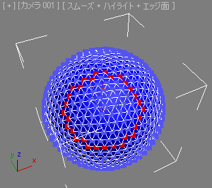

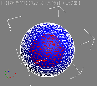

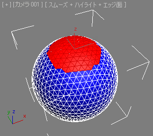

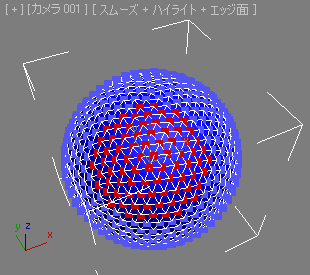

選択 - パース
<bool>PolyToolsSelect.Perspective <float>value <bool>outline
現在のサブオブジェクト レベルで、現在のビューの Z 軸に対する指定のしきい値の範囲内である法線を持つサブオブジェクト要素を選択します。
1 つめの引数は角度しきい値を定義します。
2 つめの引数はしきい値範囲内のすべてのサブオブジェクトを選択対象とする(false)か、選択のアウトラインに隣接するサブオブジェクトのみを選択対象とする(true)かを設定します。
例:
--Step 1:
select s --select the geosphere
PolyToolsSelect.Perspective 30 false
--Step 2:
PolyToolsSelect.Perspective 30 true
--Step 3:
--Step 4:
--Step 5:
--Step 6:

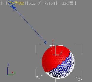

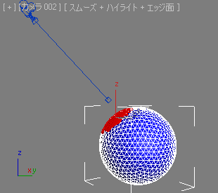

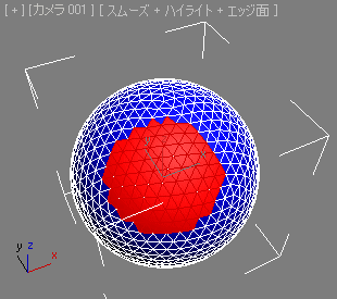

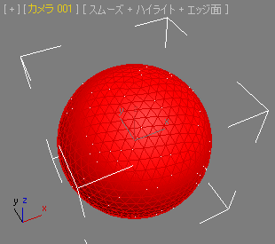

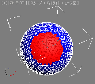

選択 - パース ビューからグロー
<bool>PolyToolsSelect.PerspectiveGrow <float>value
ビューワの位置に対して最も近いサブオブジェクト要素を 0 と考え、またビューワから離れるように選択部分をワールド単位で拡大していくことで、現在のビュー スペースでサブ選択を拡大します。
例:
--Step 1:
PolyToolsSelect.PerspectiveGrow 2
--Step 2:
PolyToolsSelect.PerspectiveGrow 12
天球体の半径は 12 単位のため、12 の値で選択すると現在のビューでほぼ半分の球体が選択されます(Camera001 - 左イメージ)。

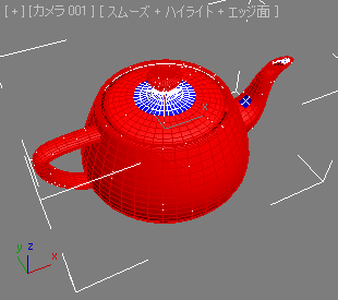

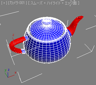

選択 - 基点距離
<bool>PolyToolsSelect.Distance <float>value
オブジェクトの基点までの最短距離に対するパーセントに基づき現在のレベルでサブオブジェクトを選択します。
1 つめの引数でパーセントが提示されます。
成功の場合は true を返し、失敗の場合(たとえば、有効なサブオブジェクト モードでない場合)は false を返します。
例:
--Step 1:
t = teapot radius:10 segs:10 wirecolor:blue
convertTo t Editable_Poly --convert to EPoly
select t --select the teapot
PolyToolsSelect.Distance 70.0 --and select using 70%
--Step2:
PolyToolsSelect.Distance 60.0 -- select using60%
--Step 3:
s.pivot = [0,0,5] --move pivot up by half the radius
resetxform s --reset XForm
collapseStack s --and collapse the stack
subObjectLevel = 4 --switch toFacelevel
PolyToolsSelect.Distance 70.0 --and select again using 70%
--Step 4:

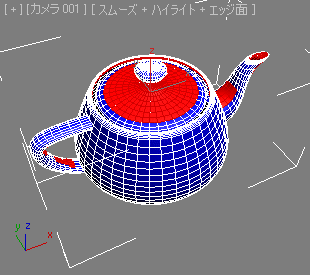

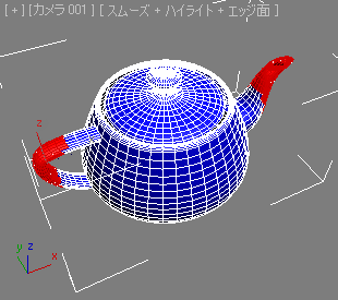

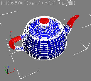

選択 - サーフェス
<bool>PolyToolsSelect.ConvexConcave <float>value <integer>isConcave
現在のサブオブジェクト レベルで凸凹のしきい値に基づきサブオブジェクトを選択します。
1 つめの引数はしきい値になります。
2 つめの引数は、次のように UI における凸凹のフライアウトのインデックスになります。
1 - 凹型
2 - 凸型
例:
--Step 1:
select t --select theteapot
subObjectLevel = 4 --switch to Facelevel
PolyToolsSelect.ConvexConcave 0.05 1 --Select Concave Faces
--Step 2:
PolyToolsSelect.ConvexConcave 0.001 2 --Select Convex Faces

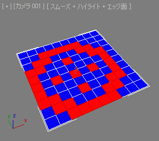

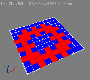

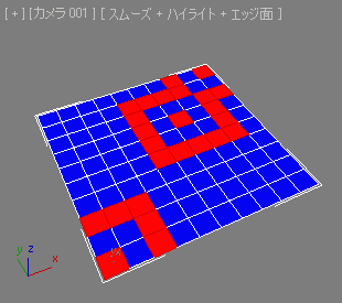

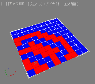

選択 - パターン
<bool>PolyToolsSelect.Pattern1 <integer>times
パターン繰り返しの指定回数として選択パターン 1 を適用します。
例:
--Step 1:
PolyOp.SetFaceSelection p #{45} --select a central face
--Step 2:
PolyToolsSelect.Pattern1 1
--Step 3:
--Step 4:
--Step 5:
--Step 6:
ステップ 1 の操作を行い内部で反復を行った後、呼び出すことで
PolyToolsSelect.Pattern1 5
右上のスクリーンショットのような表示が得られることに注意してください。

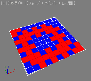

<bool>PolyToolsSelect.Pattern2 <integer>times
パターン繰り返しの指定回数として選択パターン 2 を適用します。
例:
--Step 1:
--Step 2:
PolyToolsSelect.Pattern2 1
--Step 3:
--Step 4:
--Step 5:
--Step 6:

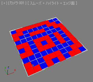

<bool>PolyToolsSelect.Pattern3 <integer>times
パターン繰り返しの指定回数として選択パターン 3 を適用します。
例:
--Step 1:
--Step 2:
PolyToolsSelect.Pattern3 1
--Step 3:
--Step 4:

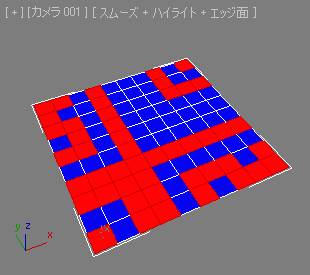

<bool>PolyToolsSelect.Pattern6 <integer>times
パターン繰り返しの指定回数として選択パターン 6 を適用します。
例:
--Step 1:
--Step 2:
PolyToolsSelect.Pattern6 1
--Step 3:
--Step 4:
--Step 5:
--Step 6:
--Step 7:
--Step 8:

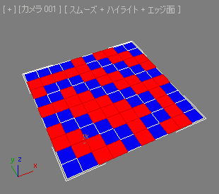

<bool>PolyToolsSelect.Pattern7 <integer>times
パターン繰り返しの指定回数として選択パターン 7 を適用します。
例:
--Step 1:
--Step 2:
PolyToolsSelect.Pattern7 1
--Step 3:
--Step 4:
--Step 5:
--Step 6:
--Step 7:
--Step 8:

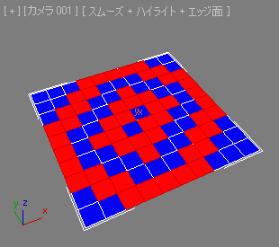

--Step 2:
PolyToolsSelect.PatternOneRing 1
--Step 3:
--Step 4:
--Step 5:
--Step 6:

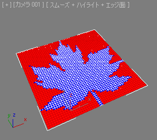

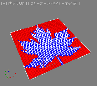

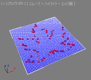

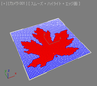

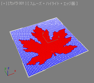

選択 - ビットマップ
<bool>PolyToolsSelect.BitmapToSel <string>file <integer>mapchannel <point3>color
現在のサブオブジェクト レベルで、ビットマップ アプリケーションの指定のマッピング チャネルを使用しているビットマップ ファイルのカラーに基づきサブオブジェクトを選択します。
最初の引数はオブジェクト変数の名前です。
2 つめの引数はジオメトリへのビットマップのマッピング時に使用するマッピング チャネルになります。
3 つめの引数は選択対象として使用するビットマップのカラーになります。
内部的には、カラーはビルトインのしきい値 +/- 8.0 (256/8= 32 なので、しきい値は 1/32 またはおよそ 3%になります)で比較されます。
例:
--Step 1:
p = Plane widthsegs:50 lengthsegs:50 wirecolor:blue --create a plane
subObjectLevel = 4 --switch to Edge level
--Select faces where the bitmap color is pure white.
PolyToolsSelect.BitmapToSel "ELMLEAF.TGA" 1 white
--Step 2: Select faces where color is black.
PolyToolsSelect.BitmapToSel "ELMLEAF.TGA" 1 black
--Step 3:
PolyToolsSelect.BitmapToSel "ELMLEAF.TGA" 1 (white*0.97)
--Step 4:
PolyToolsSelect.BitmapToSel "ELMLEAF.TGA" 1 (white*0.96)
--Step 3:
PolyToolsSelect.BitmapToSel "ELMLEAF.TGA" 1 (white*0.04)
--Step 4:
PolyToolsSelect.BitmapToSel "ELMLEAF.TGA" 1 (white*0.03)
