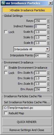

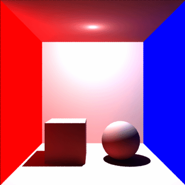

イラディアンス パーティクル
このアルゴリズムは、重要性サンプリングに基づきグローバル発光を計算する斬新な方法です。重要性サンプリングは、ファイナル ギャザーと組み合わされるグローバル イルミネーション フォトン トレーシングのような既存のソリューションよりもはるかに速く望ましい品質まで集約される傾向があります。
レンダリング開始前に、インポートンはカメラからシーン内に放出され、イラディアンス パーティクルと呼ばれる新しい種類のパーティクルとして収集されます。これらは、それぞれの位置に入ってくる直接光の量(「放射照度」)に関する情報、またオプションで(間接パスが有効になっている場合は)それぞれの位置における間接照射量に関する情報を伴います。レンダリング時、保存されたパーティクルは、シェーディング
ポイントにおけるイラディアンスを予測する目的で使用されます。イラディアンス パーティクルに関して直接光のみが収集される場合、これは間接光の 1 バウンドに相当します。
イラディアンスは、パーティクルの各位置における計算済みの値から補間することもできます。
イラディアンス パーティクル アルゴリズムによって、mental ray における従来のグローバル発光アルゴリズムの間接光インタラクションの一部がシミュレートされます。このため、イラディアンス
パーティクルが有効化されると、mental ray ではグローバル発光フォトン トレーシングが(オンの場合は)自動的にオフとなります。これは、外部アプリケーションが、インポートンに必要なフォトン
シェーダがアタッチされた mental ray シーンを生成するよう要求された場合に共通の状況です。コースティックスをイラディアンス パーティクルとともに使用できます。コースティックスはイラディアンス
パーティクルでシミュレートできない間接光効果を捕捉する際に使用されます。ファイナル ギャザーとイラディアンス パーティクルの両方が有効化されている場合、ファイナル
ギャザーが優先され、イラディアンス パーティクルは自動的にオフに切り替わります。したがって、イラディアンス パーティクルを有効にするために文字列オプションを使用するとき、FG をオフにすることは重要です。.
イラディアンス パーティクルでは特殊なイメージ ベースの発光スタイル機能がサポートされます。この機能は間接パスの数を -1 に設定することによって有効化できます。この場合、拡散反射光ではなく、環境マップ発光のみが考慮されます。補間が無効となっている場合は、環境プレサンプリング
マップのみが作成されるため、計算前の手順は必要となりません。補間が有効となっている場合は、パーティクルが計算前パスに通常の方法で放出されますが、補間ポイントとしてのみ使用されます。
イラディアンス パーティクル文字列オプション:
mental_ray_string_options.AddOption "irradiance particles" <Boolean>OnOff
有効となっている場合、イラディアンス パーティクルは、グローバル発光フォトンがオンになっている場合はそれらを無効化しながら間接光をシミュレートするために使用されます。
ファイナル ギャザーが有効になっている場合、この設定は無視されます。
設定されていない場合の既定値はオフです。
mental_ray_string_options.AddOption "irradiance particles rays" <Integer>Rays
イラディアンスを予測する際に放射するレイの数をコントロールします。
最小数は 2 です。
既定数は 256 です。
mental_ray_string_options.AddOption "irradiance particles indirect passes" <Integer>indirectPasses
間接光の生じ得るパス数。
この値が 0 より大きい場合、一連のパスが実行され、すべてのパーティクル位置で入ってくるイラディアンスが収集されます。このため、イラディアンス パーティクルには直接光と間接光の両方の情報が含まれます。
この値が 0(既定値)の場合、イラディアンス パーティクルには間接光の情報のみが含まれます。

| スクリプト:
| イラディアンス パーティクル レンダリング モードについて確認するためのスクリプト例を示します。
macroScript MR_IrradPart category:"MXS Help"
global MentalRayStringOptions_IrradianceParticles
try(destroyDialog MentalRayStringOptions_IrradianceParticles) catch()
rollout MentalRayStringOptions_IrradianceParticles "mr Irradiance Particles"
checkbutton chk_IrraPartOn ">Enable Irradiance Particles" width:190 align:#center
group "Global Settings"
spinner spn_Rays "Rays:" range:[1,4096,256] type:#integer fieldwidth:50 tooltip:"The number of rays to shoot. Default is 256."
spinner spn_Passes "Indirect Passes:" range:[-1,32,0] type:#integer fieldwidth:50 tooltip:"Number of passes. 0 means direct illumination only."
checkbox chk_LockScale "Lock" across:2 align:#left
spinner spn_ScaleR "Scale R:" range:[0,1000,1] type:#float fieldwidth:50 tooltip:"Global Scale of Red Component or Global RGB Scale if Locked."
spinner spn_ScaleG "Scale G:" range:[0,1000,1] type:#float fieldwidth:50 tooltip:"Global Scale of Green Component"
spinner spn_ScaleB "Scale B:" range:[0,1000,1] type:#float fieldwidth:50 tooltip:"Global Scale of Blue Component"
dropdownlist ddl_interpolationMode items:#("No Interpolation","Interpolate All","Interpolate Secondary") width:140 selection:2 align:#right offset:[1,0] tooltip:"Controls the interpolation mode."
spinner spn_interpPoints "Interpolate Points:" range:[8,4096,64] type:#integer fieldwidth:50 tooltip:"Number of nearest neigbor points to interpolate."
group "Environment Irradiance"
checkbox chk_envOnOff "Enable Environment Irradiance"
checkbox chk_envLockScale "Lock" across:2 align:#left
spinner spn_envScaleR "Env.Scale R:" range:[0,1000,1] type:#float fieldwidth:50 tooltip:"Scale Red Env. Component or Env. RGB Scale if Locked on top of the Global Scale."
spinner spn_envScaleG "Env.Scale G:" range:[0,1000,1] type:#float fieldwidth:50 tooltip:"Scale Green Env. Component on top of the Global Scale."
spinner spn_envScaleB "Env.Scale B:" range:[0,1000,1] type:#float fieldwidth:50 tooltip:"Scale Blue Env. Component on top of the Global Scale."
spinner spn_envRays "Env.Rays:" range:[1,4096,256] type:#integer fieldwidth:50 tooltip:"The number of Env. rays to shoot. Default is 256."
group "Irradiance Particles Cache File"
button btn_setParticleFile "Set Irradiance Particles Cache File..." width:185 align:#center
edittext edt_particleFile "" fieldwidth:185 offset:[-10,-3]
checkbox chk_rebuild "Rebuild Map" checked:true tooltip:"When checked, the map will be rebuild. When unchecked, the disk or previous animation frame map will be reused."
button btn_quickRender "QUICK RENDER" width:190 align:#center height:30
button btn_clearSettings "Remove Settings And Close" width:190 align:#center tooltip:"Pressing this button will clear the settings from memory and close. Closing with [X] will keep the settings."
fn removeOptions =
local m = mental_ray_string_options
for i = m.numOptions to 1 by -1 where matchPattern (m.GetOptionString i) pattern:"irradiance*"do
m.removeOption i
fn setOptions =
removeOptions()
m.addOption "irradiance particles" chk_IrraPartOn.state
m.addOption "irradiance particles rays" spn_Rays.value
m.addOption "irradiance particles indirect passes" spn_passes.value
if chk_LockScale.state then
m.addOption "irradiance particles scale" spn_scaleR.value
else
m.addOption "irradiance particles scale" (Point3 spn_scaleR.value spn_scaleG.value spn_scaleB.value)
m.addOption "irradiance particles interpolate" (ddl_interpolationMode.selection-1)
m.addOption "irradiance particles interppoints" spn_interppoints.value
m.addOption "irradiance particles env" chk_envOnOff.state
if chk_envLockScale.state then
m.addOption "irradiance particles env scale" spn_envScaleR.value
else
m.addOption "irradiance particles env scale" (Point3 spn_envScaleR.value spn_envScaleG.value spn_envScaleB.value)
m.addOption "irradiance particles env rays" spn_envRays.value
m.addOption "irradiance particles file" edt_particleFile.text
m.addOption "irradiance particles rebuild" chk_rebuild.state
try (
renderers.current.FinalGatherEnable2 = false
renderers.current.CommitUI()
renderers.current.UpdateUI()
)catch()
fn getOptions =
for i = 1 to m.numOptions do
local theVal = m.GetOptionValue i
case m.GetOptionString i of
"irradiance particles": chk_IrraPartOn.state = theVal
"irradiance particles rays": spn_Rays.value = theVal
"irradiance particles indirect passes": spn_passes.value = theVal
"irradiance particles scale": (
if classof theVal == Point3 then
spn_scaleR.value = theVal.x
spn_scaleG.value = theVal.y
spn_scaleB.value = theVal.z
chk_LockScale.state = false
spn_scaleG.enabled = spn_scaleB.enabled = true
else if classof theVal == Integer or classof theVal == Float do
chk_LockScale.state = true
spn_scaleG.enabled = spn_scaleB.enabled = false
"irradiance particles interpolate": (
ddl_interpolationMode.selection = if classof theVal == Integer then theVal+1 else
((findItem #("never", "always","secondary") theVal)+1)
"irradiance particles interppoints": spn_interppoints.value = theVal
"irradiance particles env": chk_envOnOff.state = theVal
"irradiance particles env scale": (
spn_envScaleR.value = theVal.x
spn_envScaleG.value = theVal.y
spn_envScaleB.value = theVal.z
chk_envLockScale.state = false
spn_envScaleG.enabled = spn_envScaleB.enabled = true
chk_envLockScale.state = true
spn_envScaleG.enabled = spn_envScaleB.enabled = false
"irradiance particles env rays": spn_envRays.value = theVal
"irradiance particles file": edt_particleFile.text = theVal
"irradiance particles rebuild": chk_rebuild.state = theVal
)--end case
)--end i loop
on chk_IrraPartOn changed state do setOptions()
on spn_Rays changed value do setOptions()
on spn_Passes changed value do setOptions()
on chk_LockScale changed state do
setOptions()
spn_scaleG.enabled = spn_scaleB.enabled = not state
on spn_ScaleR changed value do setOptions()
on spn_ScaleG changed value do setOptions()
on spn_ScaleB changed value do setOptions()
on ddl_interpolationMode selected itm do setOptions()
on spn_interppoints changed value do setOptions()
on chk_envOnOff changed state do setOptions()
on chk_envLockScale changed state do
setOptions()
spn_envScaleG.enabled = spn_envScaleB.enabled = not state
on spn_envScaleR changed value do setOptions()
on spn_envScaleG changed value do setOptions()
on spn_envScaleB changed value do setOptions()
on spn_envRays changed value do setOptions()
on btn_setParticleFile pressed do
local theVal = getSaveFileName caption:"Specify Irradiance Particles Cache Filename:" types:"Irradiance Particles Cache (*.ipc)|*.ipc"
if theVal != undefined do
setOptions()
on edt_particleFile entered txt do setOptions()
on chk_rebuild changed state do setOptions()
on btn_quickRender pressed do max quick render
on btn_clearSettings pressed do
removeOptions()
try(renderers.current.FinalGatherEnable2 = true)catch()
on MentalRayStringOptions_IrradianceParticles open do getOptions()
)--end rollout
createDialog MentalRayStringOptions_IrradianceParticles 200 490
)--end script

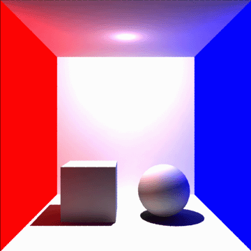

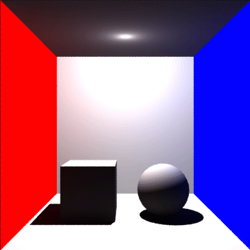

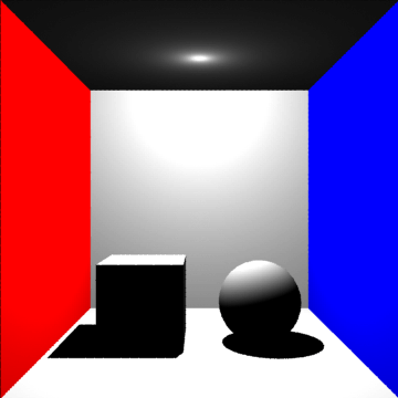

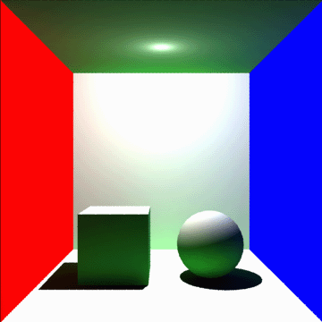

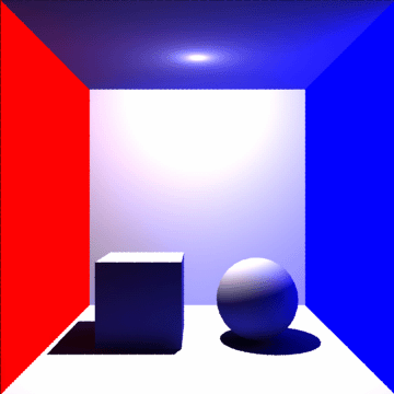

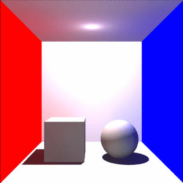

グローバル発光なし(左)と、イラディアンス パーティクル、既定値設定(右)
ファイナル ギャザー グローバル イルミネーション(左)と、イラディアンス パーティクル、グローバル スケール 5.0(右)
16 レイのイラディアンス パーティクル(左)と、64 レイ(右)。
256 レイのイラディアンス パーティクル、グローバル スケール 5.0、5.0、5.0(左)と、グローバル スケール 5.0、1.0、1.0(右)。
256 レイのイラディアンス パーティクル、グローバル スケール 1.0、5.0、1.0(左)と、グローバル スケール 1.0、1.0、5.0(右)。
