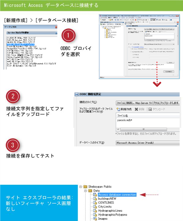

Access データベースに接続する
この実習では、Sheboygan 区域データ用の Microsoft Access データベースに接続して、接続をリソースとして保存します。
  詳細手順
  1. サイト エクスプローラの Data フォルダを右クリックして、[新規作成][データ接続]の順にクリックします。
  2. [データに接続]ダイアログ ボックスで、[ODBC用 OSGeo FDO プロバイダ]を選択します。
  1. 新しいフィーチャ ソース エディタで、[接続のタイプ]の[ファイルに接続し、Map Server ライブラリにアップロード]を選択します。
  2. [アップロードされるデータ ファイルおよび関連ファイル]の下で、[新規作成]をクリックし、フォルダ C:\Program Files\Autodesk\Autodesk Infrastructure Studio 2013\Sample Data\Database に移動します。
  3. Parcels.mdb を選択します。 [開く]をクリックします。
  1. [ファイル][上書き保存]の順にクリックして、接続リソースに Access database connection という名前を付けて Data フォルダに保存します。
  2. ファイルがサーバにアップロードされるまで 1 分程度かかる場合があります。
    [テスト接続]をクリックします。
    「接続に成功しました。」というメッセージが表示されるはずです。
  3. リソース エディタを閉じます。
