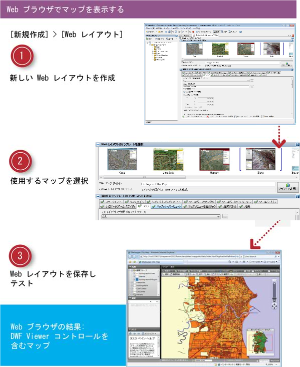

Web ブラウザでマップを表示する
この実習では、新しい Web レイアウトを作成して、マップをその中に埋め込みます。 最後に、マップを Web ブラウザで表示して確認します。
  詳細手順
  1. Web Layouts フォルダを右クリックして、[新規作成][Web レイアウト][フレキシブル レイアウト]の順にクリックします。
  1. ツールバーで[編集]をクリックして、[プレビュー]パネルを非表示にします。
  2. [Web レイアウトのテンプレートを選択]で、[スレート]をクリックします。
  3. Web レイアウト エディタで、[Web ページ タイトル]に Sheboygan City Map と入力します。[このレイアウトで使用するマップ リソース]で、Sheboygan Public/Maps フォルダを開いて Sheboygan City Map を選択します。
  1. [ファイル][上書き保存] の順にクリックして、Web レイアウトにCity Map という名前を付けて Web Layout フォルダに保存します。
    Web レイアウトをブラウザで確認する前に、Web レイアウトを保存する必要があります。
  2. Web レイアウト エディタで、エディタの右端にある[ブラウザで表示...]をクリックします。
    Web ブラウザが起動して、フレキシブル レイアウト ビューアにマップが表示されます。
  3. ビューアのツールを使用してマップを確認します。
    区域画層でツールチップが表示されるか確認します。 1 ~ 30000 の範囲を超えて拡大ズームし、画層 CENTLINES と画層 buildingsNew が表示されるか確認します。また 1 ~ 10000 の範囲では画層 treepoints が表示されるか確認します。
