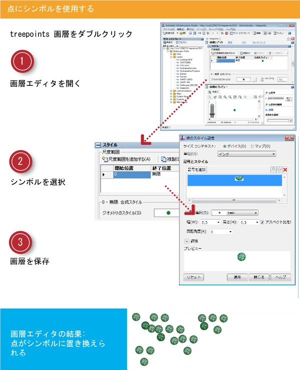

点でシンボルを使用する
この実習では、点のスタイルをシンボル ライブラリのシンボルに置き換えます。
注: 次の実習では、標準の画層スタイルを画層エディタで設定するスタイルに使用します。複合シンボルおよび合成スタイルをサポートする 拡張画層のスタイルも使用できます。画層スタイルを変更するには、[ツール]メニュー [オプション] [画層エディタ]タブをクリックします。[画層スタイル]領域で、この実習用に[標準]を選択します。高度なスタイルの使用方法については、『Studio ユーザ ガイド』を参照してください。
  詳細手順
  1. サイト エクスプローラで画層 treepoints をダブルクリックして開きます。[再表示]をクリックしてプレビューを表示します。
  2. [尺度範囲にズーム]で[0 ~ 10000]をクリックして[画層プレビュー]ウィンドウをズームし、点が見えるようにします。
  3. 画層エディタの最上部にある[スタイル]をクリックして、[スタイル]パネルを最上部に表示します。
  1. 画層エディタで、[ジオメトリのスタイル]の[...]をクリックします。
  2. [スタイル]ダイアログボックスの[シンボル]で、[シンボル ライブラリ]を選択します。
  3. シンボル ライブラリ Trees にナビゲートします。
  4. tree3 を選択して[OK]をクリックします。
  5. [点のスタイル設定]ダイアログ ボックスの[幅]と[高さ]にそれぞれ 0.3 と入力して、[OK]をクリックします。
  1. [画層のプレビュー]パネルで[再表示]をクリックします。
  2. 画層リソースを保存します。
  3. マップで更新された画層を表示します。
