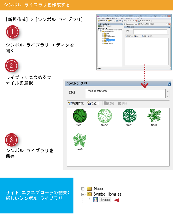

シンボル ライブラリを作成する
この実習では、新しいシンボル ライブラリを作成します。 次の実習では、作成したライブラリのシンボルを 1 つ使用します。
  詳細手順
  1. サイト エクスプローラで、Symbol Libraries フォルダを右クリックして、[新規作成][シンボル ライブラリ]の順にクリックします。
  1. シンボル ライブラリ エディタで[説明]に Trees in top view と入力します。
  2. [新規作成]をクリックします。
  3. C:¥Program Files¥Autodesk¥Autodesk Infrastructure Studio 2013¥Sample Data¥Symbols フォルダにナビゲートします。
  4. 5 つの tree ファイルをすべて選択して、[開く]をクリックします。
  1. [ファイル][上書き保存]の順にクリックして、シンボル ライブラリ リソースに Treesという名前を付けて Symbol Libraries フォルダに保存します。
