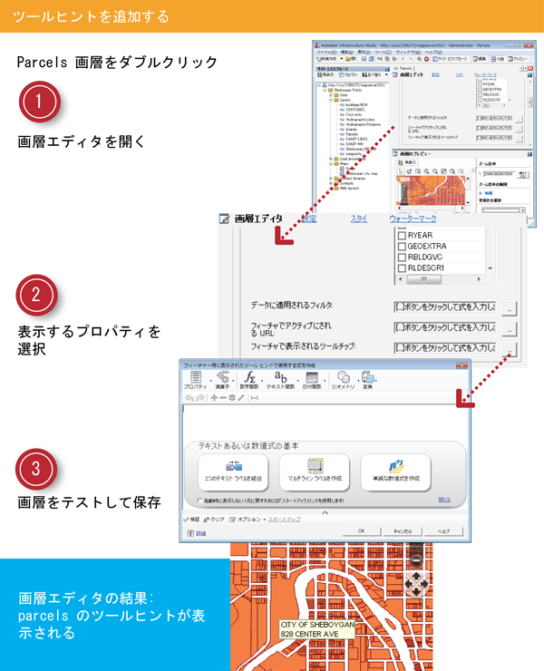

  1. サイト エクスプローラで、画層 Parcels をダブルクリックして開きます(Parcels (area)ではありません)。
  1. [設定]パネルで、[フィーチャで表示されるツールチップ]の[...]をクリックします。
  2. [式の作成/変更]ダイアログ ボックスで、[マルチライン ラベルの作成]をクリックします。
  3. 既定の式を次の式で置き換えます。
    CONCAT ( CONCAT ( NAME , '¥n' ), RBILAD )
  4. [確認]をクリックして、式が正しいことを確認します。
  5. [OK]をクリックします。
    完成した式が[設定]パネルに表示されます。
  6. 画層 Parcels を保存します。
