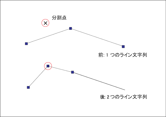

ライン処理の例: ライン分割は 2 つのライン フィーチャを作成します。
アイコン |
説明 |
[分割]を使用して、既存のラインに頂点を追加して 2 つのライン フィーチャに分割します。どちらも既存のフィーチャの属性データを受け継ぎます。既存のポイントを選択するか、または図面のすべてのポイントをディジタイズできます。 |
[頂点を追加]を使用して、ライン フィーチャに頂点を追加します。分割の機能とは異なり、これは 1 つのラインフィーチャと新規の頂点になります。既存のポイントを選択するか、または図面のすべてのポイントをディジタイズします。 |
