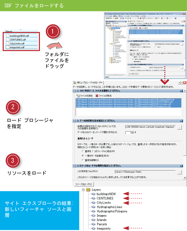

この実習では、サイトにデータ ソース ファイルを追加します。 SHP ファイルと同様、SDF ファイルまたは SQLite ファイルもサイト エクスプローラのフォルダに直接ドラッグしてロードできます。
  詳細手順
  1. Windows エクスプローラで、C:¥Program Files¥Autodesk¥Autodesk Infrastructure Studio 2013¥Sample Data¥SDF フォルダにナビゲートします。
  2. buildingsNEW.sdfCENTLINES.sdfCityLimits.sdftreepoints.sdfの 4 ファイルを選択します。 これらのファイルをサイト エクスプローラの Sheboygan Public フォルダにドラッグします。
  1. ロード プロシージャ エディタで、座標系「WGS84 datum, Latitude-Longitude; Degrees」を選択します(参照ボタンをクリックし、[座標系]ダイアログボックスの[カテゴリ]リストで[Lat Longs]、[コード]で「LL84」を選択)。
  2. [重複したレコード]で、[一意のキーを自動生成]を選択します。
  1. [リソースをロード]をクリックします。
    サイト エクスプローラに新しいフィーチャ ソースと画層リソースが表示されます。
  2. [ファイル][上書き保存]の順にクリックして、ロード プロシージャ リソースに Load SDF files という名前を付けて Load Procedures フォルダに保存します。
  3. ロード プロシージャ エディタを閉じます。
