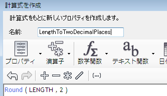

関数を使用した計算式を実行するには
この式は、計算されるプロパティの定義です。
式の要素については、「式を作成する: リファレンス」を参照してください。
