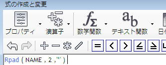

    たとえば、テキスト文字列の右側に 3 つのアスタリスクを付加する場合、式は次のようになります。
    テキスト式の場合、プロパティは丸括弧の中に入れ、その後に、一重引用符に囲んだ引数を続けます。
