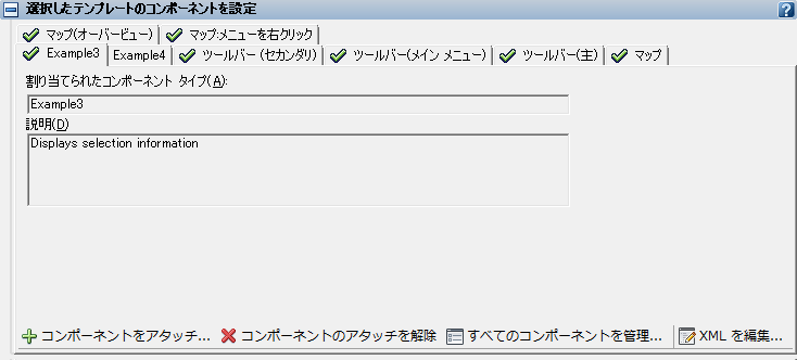

Infrastructure Studio では、ダイアログであるウィジェットは、メニューから実行されるウィジェットとは別に扱われます。サンプル 3 のウィジェット情報ファイル「widgets¥widgetinfo¥example3.xml」には、次の情報が含まれています。
<WidgetInfo>
  <Type>Example3</Type>
  <LocalizedType>Example3</LocalizedType>
  <Description>Displays selection information</Description>
  <Location></Location>
  <Label>Example3</Label>
  <Tooltip></Tooltip>
  <StatusText></StatusText>
  <ImageUrl></ImageUrl>
  <ImageClass></ImageClass>
  <StandardUi>false</StandardUi>
  <ContainableBy></ContainableBy>
</WidgetInfo>
このウィジェットは個別のダイアログであり、メニューには追加できないため、<ContainableBy> 要素は空です。Infrastructure Studio では、このウィジェットはツールバーや他のコンテナのコンポーネント リストには表示されません。
テンプレート定義ファイル「templates¥mapguide¥examples.xml」には、ダイアログやコンテナを保持できる <Panel> 要素が含まれています。
<Panel>
<Name>Example3</Name>
<Description>The dialog displaying example 3</Description>
</Panel>
既定では、Infrastructure Studio は名前が一致するウィジェットを該当するパネルに配置します。パネル名は、index.html ファイル内の <div> ID と一致します。テンプレートがダイアログ形式のウィジェットを使用している場合、そのテンプレートは一致する <div> 要素を備えている必要があります。<Panel> 要素は、Infrastructure Studio の UI にタブを作成します。

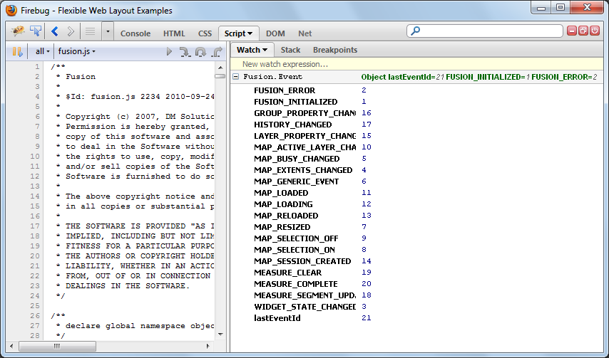

ヒント:
使用可能なイベントのクイック リストについては、Firebug エクステンションの[スクリプト]タブを開いてください。ウォッチ式として Fusion.Event を入力します。

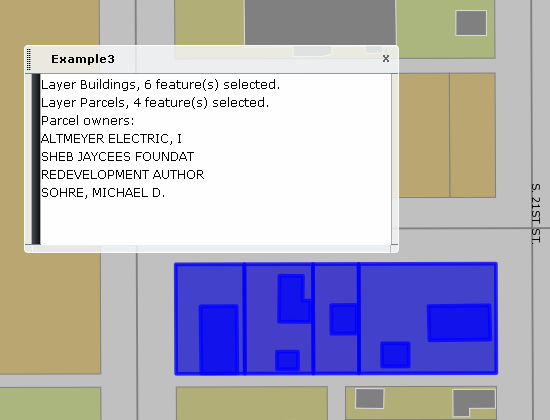

index.html に記述されている Example3 ウィジェットの初期化コードによって、ダイアログが非表示になります。ダイアログを表示するためのメニュー オプションがあります([サンプル]メニュー [Example3])。これは、次の JavaScript ルーチンを呼び出す[スクリプトを起動]コマンドとして、Application Definition で定義されています。
var showExample3 = function() {
    dExample3.open();
このルーチンは index.html で定義され、そこで[スクリプトを起動]コマンドによって使用できます。
ダイアログが開くと、選択内容の変更に反応します。選択内容が変わるたびに、ダイアログは更新され、現在選択されているフィーチャのリストが表示されます。
