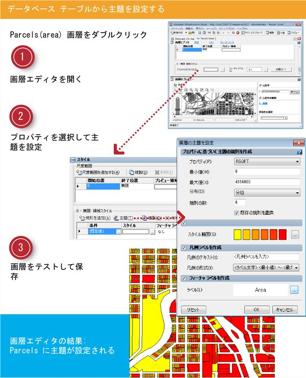

データベース テーブルから主題を設定する
この実習では、データベース テーブルの列(プロパティ)を使用して、平方フィート単位の領域に従い、マップの区域に主題を設定します。
注: 次の実習では、標準の画層スタイルを画層エディタで設定するスタイルに使用します。複合シンボルおよび合成スタイルをサポートする 拡張画層のスタイルも使用できます。画層スタイルを変更するには、[ツール]メニュー [オプション] [画層エディタ]タブをクリックします。[画層スタイル]領域で、この実習用に[標準]を選択します。高度なスタイルの使用方法については、『Studio ユーザ ガイド』を参照してください。
  詳細手順
  1. 画層 Parcels (area)が開いていない場合は、サイト エクスプローラでこの画層をダブルクリックして開きます。 既に開いている場合は、タブをクリックして表示します。
  2. 画層エディタの最上部にある[スタイル]をクリックして、[スタイル]パネルを最上部に表示します。
  1. [スタイル]パネルで[主題]ボタンをクリックします。
  2. [0-無限: 領域スタイル]で[主題]ボタンをクリックします。
  3. [主題]ダイアログ ボックスの[プロパティ]で[RSQFT]を選択します。 [分布]で[分位]を選択します。
  4. [規則]で、作成する規則数として 6 を入力します。
  5. [スタイル調整]で[参照]ボタンをクリックしてから、[前景色]で開始色を黄色、終了色を赤にそれぞれ指定します。 [OK]をクリックします。
  6. [条件範囲の凡例ラベルを作成]を選択して、[ラベルの文字]に Area と入力します。[OK]をクリックします。
  1. [画層のプレビュー]パネルで[再表示]をクリックして、主題を確認します。
  2. 画層リソースを保存してから閉じます。
