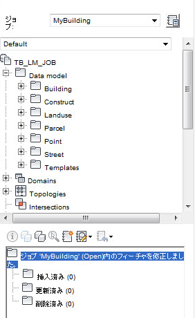

ジョブ エクスプローラを使用して、すべてのジョブの修正を表示および処理します。ジョブ エクスプローラは、フィーチャを次のようにグループ化します。
ジョブ エクスプローラを起動するには
ジョブ ツール |
