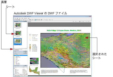

DWF ファイルは、ソース ファイルの電子印刷です。 このファイルは、スタイル設定または主題設定を含む元の図面の外観を再生します。 DWF を使用すると、AutoCAD Map、3D、または DWF ファイルを作成可能なその他のプログラムで作成されたスタイル、主題、レイアウトから画層を追加できます。このスタイル設定済みのデータは、Autodesk Infrastructure Studio で図面ソースとしてロードされます。 次の図は、通常の DWF ファイル内のデータ ソースを示しています。
DWF ファイルの要素
DWF ファイルには 2 つの要素が含まれています。これらの要素は、Autodesk Infrastructure Studio で DWF 図面ソースから画層を作成するときに選択できます。
