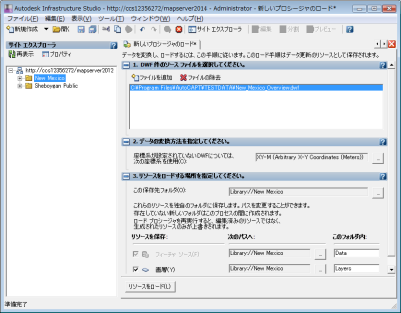

この手順では、ロードしたい 1 つまたは複数の DWF ファイルがあることを想定しています。 DWF ファイルをロードするには、ソース ファイルを[サイト エクスプローラ]にドラッグします。 Autodesk Infrastructure Studio では、新しいフィーチャ ソースだけでなく画層も自動的に作成されます。
DWF ファイルをロードするには
[サイト エクスプローラ]の右側に新しいロード プロシージャが表示されます。 これには、ロードするファイルのリストが含まれています。 このロード プロシージャには、他のファイルをドラッグして追加できます。
DWF ファイルには、座標系が割り当てられていないため、必ず座標系を指定する必要があります。

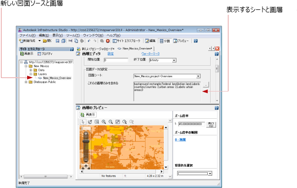

Autodesk Infrastructure Studio では、各 DWF ファイルの新しい図面ソースと画層も自動的に作成されます。
[サイト エクスプローラ]の右側に[画層エディタ]が表示されます。
([画層エディタ]の詳細は、「フィーチャ ソース画層を操作する」)を参照してください。
新しい図面ソースと画層の名前変更は、[サイト エクスプローラ]内で実行できます。
