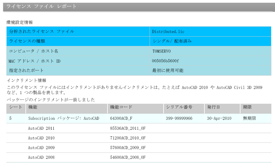

インターネット上の www.licenseparser.com にあるライセンス ファイル パーサを使用すると、より見やすい形式でライセンス ファイル内のデータの値を表示することができます。このユーティリティは、表にライセンス ファイルのデータを表示します。
ライセンス パーサの表示例
製品コードの明瞭な表示は、ネットワーク ライセンスのオプション ファイルを使用している場合は特に便利です。ほとんどのオプション ファイルのパラメータは、製品コードを指定する必要があります。
