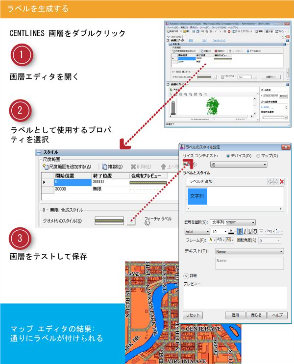

ラベルを生成する
この実習では、マップの主要な道路に表示するラベルを定義します。
注: 次の実習では、標準の画層スタイルを画層エディタで設定するスタイルに使用します。複合シンボルおよび合成スタイルをサポートする 拡張画層のスタイルも使用できます。画層スタイルを変更するには、[ツール]メニュー [オプション] [画層エディタ]タブをクリックします。[画層スタイル]領域で、この実習用に[標準]を選択します。高度なスタイルの使用方法については、『Studio ユーザ ガイド』を参照してください。
  詳細手順
  1. サイト エクスプローラで画層 CENTLINES をダブルクリックして開きます。
  2. 画層エディタの最上部にある[スタイル]をクリックして、[スタイル]パネルを最上部に表示します。
  1. 画層エディタで尺度範囲[0 ~ 30000]をクリックして選択します。
  2. [フィーチャ ラベル]で[...]をクリックします。
  3. [ラベルのスタイル設定]ダイアログ ボックスで[ラベルを作成します]を選択します。
  4. [表示するプロパティ]で[名前]を選択します。
  5. [単位]で点を選択します。
  6. [サイズ]に 10 と入力します。
  7. [形式]で[B]を選択して、[OK]をクリックします。
  1. [画層のプレビュー]パネルで[再表示]をクリックします。
  2. [尺度範囲にズーム]で[0 ~ 30000]をクリックして[画層プレビュー]ウィンドウをズームし、ラベルが見えるようにします。
  3. 画層リソースを保存してから閉じます。
  4. マップで更新された画層を表示します。
