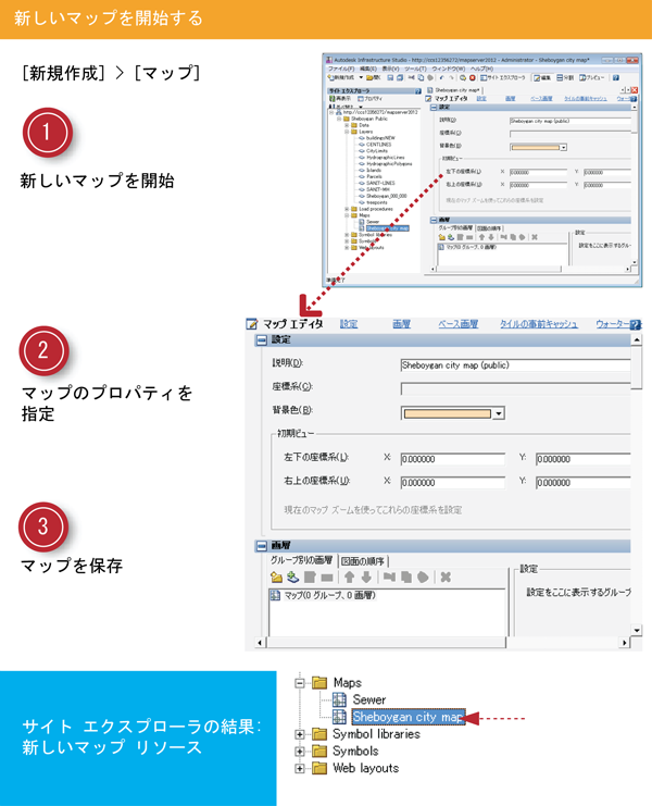

新しいマップを作成する
この実習では、新しいマップを作成して、プロパティを設定します。
  詳細手順
  1. サイト エクスプローラで Maps フォルダを右クリックして、[新規作成][マップ]の順にクリックします。
    マップ エディタが表示されます。既定のウィンドウが[プレビュー]パネル(下)と[エディタ]パネル(上)に分割されて表示されます。
  2. Infrastructure Studioツールバーで[編集]をクリックします([編集]、[分割]、[プレビュー]のボタンが並んでいる中にあります)。
    マップ エディタの[プレビュー]パネルが非表示になり、[エディタ]パネルだけが表示されます。 [プレビュー]パネルを非表示にすると、マップのプロパティが見やすくなり、指定しやすくなります。
  1. [説明]に Sheboygan city map (public) と入力します。
  2. [座標系]は空白のままにします(マップでは、追加する最初の画層の座標系が適用されます)。
  3. [背景色]で明るい色を選択するか、または白のままにします。
  1. [ファイル][上書き保存]の順にクリックして、マップ リソースに Sheboygan city map という名前を付けて Maps フォルダに保存します。
