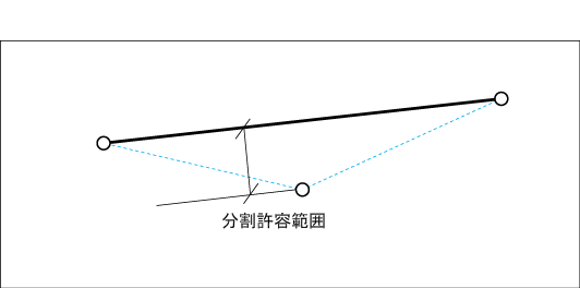

[挿入点]を使用して、ライン フィーチャ上で、許容値内にある既存の点を移動します。
[点を抽出]を使用して、線から点を削除し、データベースから削除します。ポイントが直線から分割許容差の範囲内にある場合のみ、それを除去できます。
ポイントは分割許容差の範囲内にある場合のみ、挿入や抽出を行えます。
