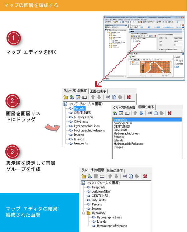

マップで画層を編成する
この実習では、マップに複数の画層を追加し、[図面の順序]ツールと[画層グループ]ツールでそれらの画層を編成します。
  詳細手順
  1. サイト エクスプローラで Sheboygan City Map をダブルクリックして開きます。 すでに開いている場合は、タブをクリックして表示します。
  1. Infrastructure Studio ツールバーで[編集]をクリックして、[プレビュー]パネルを非表示にします。
  2. サイト エクスプローラで画層 buildingsNew を選択して、[画層]パネルの画層リストにドラッグします(リストには画層 CENTLINES と画層 Parcels がすでにあるはずです)。
  3. 反対側のページの図に従い、画層をリストにドラッグする操作を繰り返します。
    この時点では、画層のリストは図の順番と同じでなくてかまいません。
  1. [図面の順序]タブをクリックしてから、矢印ボタンを使用して画層を移動し、画層の順番を図と同じにします。ここでは画層 Images を一番下に、画層 treepoints を一番上にします。
  2. [グループ別の画層]タブをクリックします。 リストを右クリックして、[新しいグループ]を選択します。
  3. 新しいグループに Hydrology という名前を付けて、水路関連の画層と画層 Islands をこのグループにドラッグします。
  4. マップ リソースの変更を保存します。
