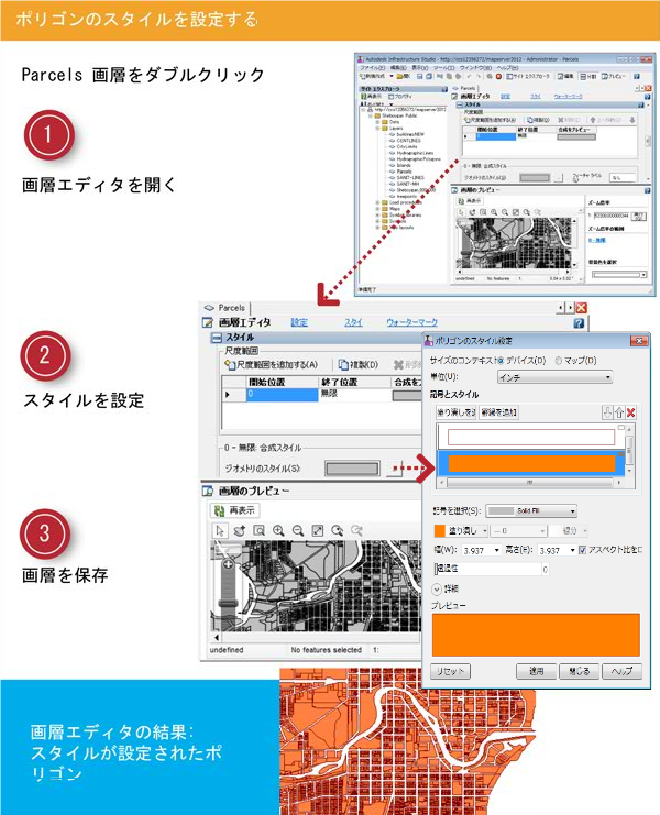

ポリゴン画層のスタイルを設定する
この実習では、塗り潰しの色と境界線の色を選択して、ポリゴン画層の基本スタイルを設定します。
注: 次の実習では、標準の画層スタイルを画層エディタで設定するスタイルに使用します。複合シンボルおよび合成スタイルをサポートする 拡張画層のスタイルも使用できます。画層スタイルを変更するには、[ツール]メニュー [オプション] [画層エディタ]タブをクリックします。[画層スタイル]領域で、この実習用に[標準]を選択します。高度なスタイルの使用方法については、『Studio ユーザ ガイド』を参照してください。
  詳細手順
  1. サイト エクスプローラで、画層 Parcels をダブルクリックします(Parcels フィーチャ ソースではありません)。
    画層エディタが表示されます。既定のウィンドウが[プレビュー]パネル(下)と[エディタ]パネル(上)に分割されて表示されます。
  2. [プレビュー]パネルの[再表示]をクリックして、画層を表示します。
  3. [長方形をズーム]ツールを使用して、[画層のプレビュー]ウィンドウをズームし、各区域がはっきり見えるようにします。
  4. 画層エディタの上部で[スタイル](ボタンではなく、青色の文字)をクリックします。
    [スタイル]パネルが画層エディタの最上部に表示されます。 [スタイル]パネルにスクロールすると、画層のスタイルを簡単に指定できます。
  1. 画層エディタで、[ジオメトリのスタイル]の[...]をクリックします。
  2. [領域のスタイル設定]ダイアログ ボックスの[前景色]で、オレンジ色を選択します。[線の色]で、濃い赤色を選択します。
  3. [OK]をクリックします。
  1. [画層のプレビュー]パネルで[再表示]をクリックして、スタイルを確認します。
  2. ツールバーで[上書き保存]をクリックして、画層リソースを保存します。
