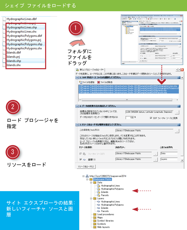

シェイプ ファイルをロードする
この実習では、SHP ファイルをサイト エクスプローラのフォルダに直接ドラッグして、SHP ファイルをロードします。これは SHP ファイルをロードする最も簡単な方法です。
  詳細手順
  1. Windows エクスプローラで、C:¥Program Files¥Autodesk¥Autodesk Infrastructure Studio 2013¥SampleData¥SHP フォルダにナビゲートします。
  2. HydrographicLines.shpHydrographicPolygons.shpIslands.shpParcels.shp の 4 ファイルを選択します。 これらのファイルをサイト エクスプローラの Sheboygan Public フォルダにドラッグします。
  1. ロード プロシージャ エディタで、座標系「WGS84 datum, Latitude-Longitude; Degrees」を選択します(参照ボタンをクリックし、[座標系]ダイアログボックスの[カテゴリ]リストで[Lat Longs]、[コード]で「LL84」を選択)。
  1. [リソースをロード]をクリックします。
    サイト エクスプローラの Data フォルダと Layer フォルダに、新しいフィーチャ ソースと画層リソースが表示されます。
  2. [ファイル][上書き保存]の順にクリックして、ロード プロシージャ リソースに Load SHP files という名前を付けて Load Procedures フォルダに保存します。
  3. ロード プロシージャ エディタを閉じます。
