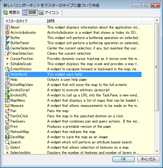

ウィジェット情報ファイル widgetinfo¥example1.xml は、Infrastructure Studio によってウィジェットを表すために使用されます。このウィジェットはメニューに組み込まれるように設計されているため、<ContainableBy> 要素は Any に設定されます。スタンドアロン ダイアログであるウィジェットのサンプルについては「サンプル 3: ダイアログとイベント」を参照してください。
<WidgetInfo> <Type>Example1</Type> <LocalizedType></LocalizedType> <Description>Simple Hello World example</Description> <Location></Location> <Label>Example1</Label> <Tooltip>Click to say hello</Tooltip> <StatusText></StatusText> <ImageUrl></ImageUrl> <ImageClass></ImageClass> <StandardUi>true</StandardUi> <ContainableBy>Any</ContainableBy> </WidgetInfo>
ウィジェット タイプは、JavaScript ファイル内のクラス名と一致する必要があります。

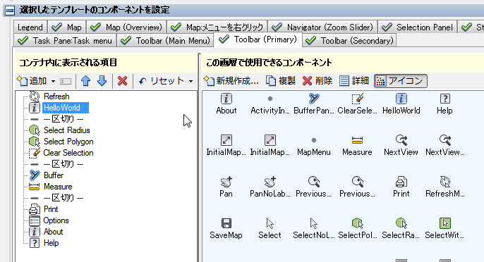

ウィジェット情報ファイルは、マスター ウィジェット タイプを定義します。Infrastructure Studio はこのタイプを使用してウィジェットのインスタンスを作成し、それらをフレキシブル Web レイアウトに追加します。サンプルのフレキシブル Web レイアウトでは、既にこのウィジェットがメニューに追加されています。新しいインスタンスをフレキシブル Web レイアウトの別の場所に追加したい場合は、次の手順を実行します。
ウィジェットの 1 つのインスタンスは複数の場所で参照できます。ウィジェットのパラメータはすべてのインスタンスで同じです。たとえばサンプル 1 のウィジェットは、マップのコンテキスト メニューと[サンプル]メニューに追加できます。このウィジェットは、どこで呼び出されても同じ機能を実行します。
同じマスター タイプの異なるインスタンスは、異なる動作が可能です。たとえば標準テンプレートは、異なる処理を実行する InvokeScript ウィジェットの各種インスタンスを備えています。
